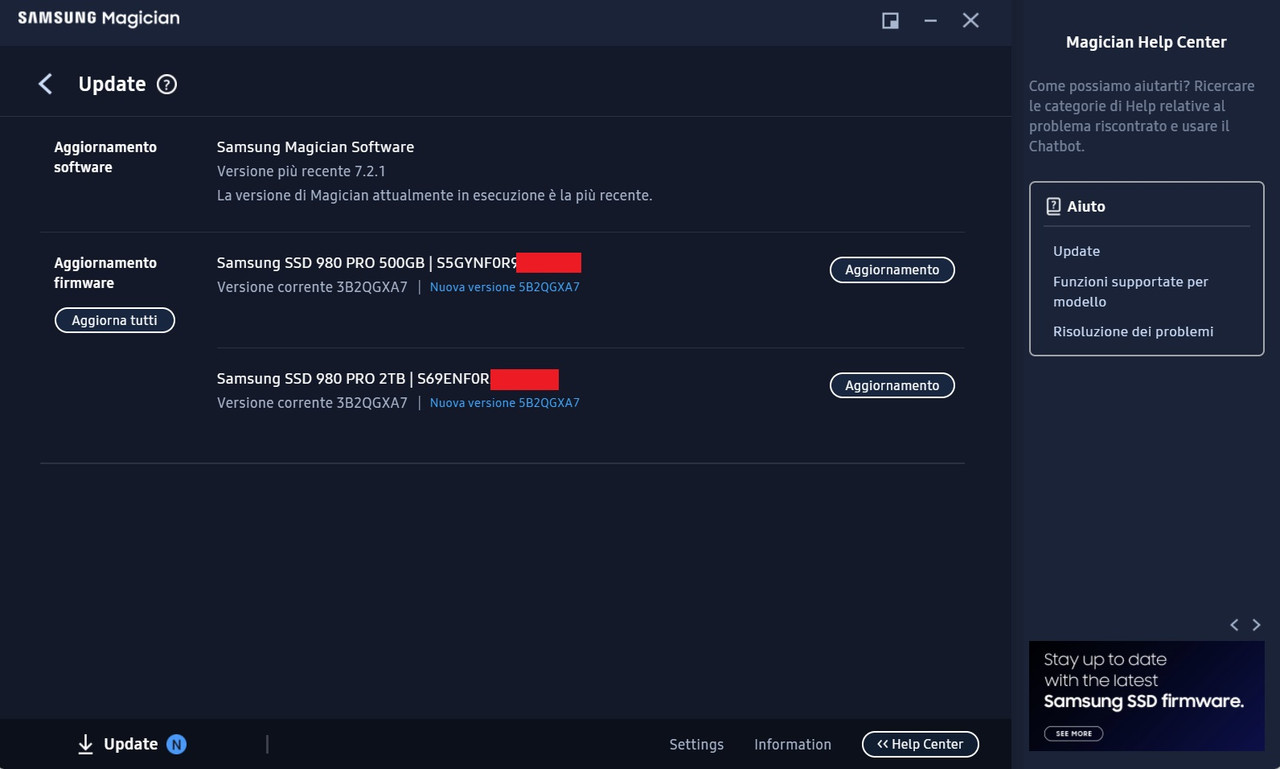

Appena aggiornato alla nuova versione. Avevo il firmware incriminato e ssd da 1TB

SSD 980 PRO in Raid1
Ho due 980 PRO da 1TB in Raid1 e magician non li riconosce! Ettepareva!

Originariamente inviato da idrive72 Guarda i messaggi
infatti i problemi maggiorili hanno avuti quelli che hanno nas o config in raid, che non permettono accesso diretto da parte dell'utility Magician.
Gli utenti consumer probabilmente hanno per la maggior parte configurazione a unità singola e se hanno l'accortezza di installare Magician, il firmware viene proposto in automatico

ma questo firmware è stato rilasciato un anno fa e include "miglioramenti" per Windows 11
il firmware incriminato se non sbaglio è la prima release e si sono accorti adesso del problema annamo bene

impossibile aggiornare questa unita
Salve avendo letto del problema volevo aggiornare il mio 980pro da 1TB, magician trova l'aggiornamento ma quando vado ad aggiornare mi dice impossibile aggiornare questa unità. Sapete aiutarmi.
adesso ho il firmware che inizia con il numero 4 non ricordo il resto adesso è sulla ps5.

Originariamente inviato da foxbuddy Guarda i messaggi
Ciao,
come descritto, il problema ce l'hanno solo le unità con la versione 3B2QGXA7.
Gli SSD 980 Pro già dotati di firmware 4B2QGXA7 o 5B2QGXA7 non sono interessati dal bug

Grazie della risposta, ma volendo aggiornare come mai tramite Magician restituisce errore?
