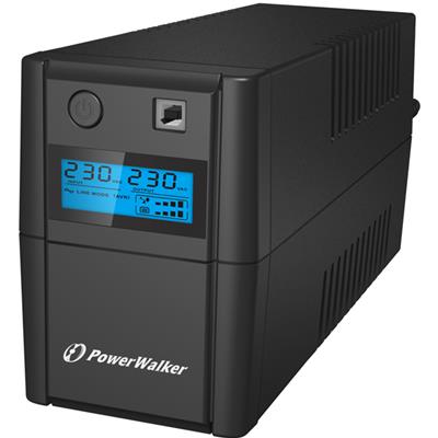

PowerWalker VI 800 SW
Felice possessore di un PowerWalker VI 800 SW , oggi ho cambiato la batteria per la terza volta , circa 6 anni sulle spalle , ho visto che il prezzo è aumentato molto da quando lo comprai e guardando in giro ho visto il modello VI 850 SH sempre della stessa marca per una eventuale sostituzione , qualcuno ce l'ha per sapere se è buono?
[IMG]condivisione foto[/IMG]
