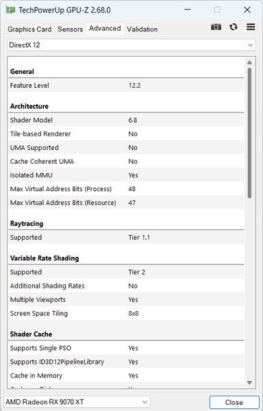

Originariamente inviato da Mars95 Guarda i messaggi
E diceva anche come risolverlo?
Cioè che diamine dovrei installare per portarlo a 6.6?
Devo installare l'sdk 1.4.9 delle dx12?
P.S:
con gpu-z ho trovato che lo shader model è a 6.5, questo però è il pc dell'ufficio che ha la stessa versione di windows, questa sera vedo a casa.
Devi obbligatoriamente installare W11, o se hai W10, prova la 22h2.

Haaa Mars!!! Sei su w10 , dai aggiorna
P.S. 25.12.1 aggiornati e tutto come da foto di Mikael ( ovviamente w11 ultimo update )
Vedrò se posso fare qualcosa, win 11 preferirei evitarlo ma se comincia a restare indietro potrei pensarci.
Lo scazzo è che dovrei fare un'installazione pulita e ho zero voglia.

no vabbè.. pure nel mio pezzentissimo portatile aziendale sono alla 22H2 fai almeno quell'upgrade
Non so dirti perchè compare scritto 21H2, in realtà tra la cronologia degli aggiornamenti 22H2 c'è.
Mi sa che s'è ingrippato qualcosa nel mio OS a sto punto
Metterò in preventivo di trovare la voglia di fare un'installazione pulita
