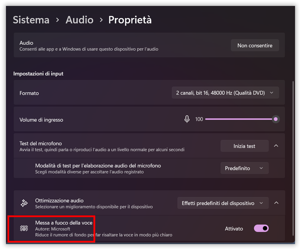

aggiornamento: dopo nuovo riavvio di oggi, il mic non funziona...
quindi vado in tasto win - Sistema - Audio - Proprietà del Mic Array e tolgo la spunta in basso (ultima voce) Ottimizzazione audio. e il mic funziona, senza riavvio del pc!
questo era un suggerimento da un esperto del team Lenovo, da forum dedicato dove avevo aperto un thread. non lo avevo ancora testato poichè il mic funzionava, ma testato adesso e funziona.
quindi sembra che l'ottimizzazione audio (che è da parte di Microsoft) forse va in conflitto con i driver del mic
edit: dimenticavo. ho disattivato del tutto ottimizzazione audio, quindi il mic funzionava, quindi ho subito dopo riattivato l'ottimizzazione (giusto così x prova, come nello shot qui sotto) e il mic continuava a funzionare... misteri di windows.... ora è tutto attivo come nello shot e funziona. non ho nemmeno riavviato, ha funzionato da subito, dopo la prima volta aver disabilitato ottimizzazione audio.
