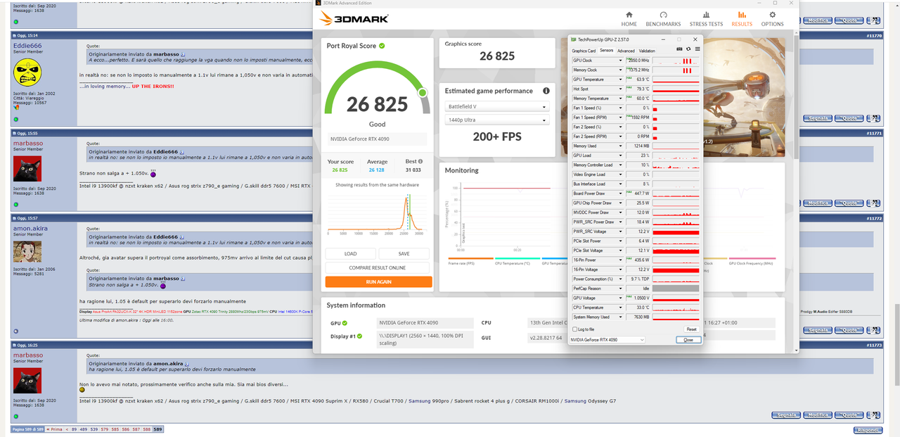

Ho cercato di replicarti e la cosa strana è che tu hai le ventole oltre i 1700rpm, io a circa 1150, quindi come dici tu le tue condizioni sono molto sfavorevoli? Per raggiungere quelle temp in un solo portroyale devi rivedere qualcosa.
Cmq puoi vedere che io tengo il voltaggio a 0.975v mentre tu per avere quelle temp e quel consumo sei ben oltre 1v. Puoi confermare il voltaggio al quale hai eseguito il test qua sopra visto che non lo hai maxato, o era a default?
[IMG][/IMG]
Si, l'ultimo profilo utilizzato (quello a 2895mhz) ha il voltaggio @ default, ma il PL settato a 111%.
Detto questo cerco di spiegare un attimo la ratio che c'è dietro ai miei settaggi: per la 4090 ho creato tre profili di cui uno in undervolt spinto (che poi sarebbe quello che uso come daily), uno che sia comparabile con le prestazioni che la scheda ha @ default, e l'ultimo invece per spremere al massimo la scheda entro il voltaggio di default (cioè 1,05v); questi 3 settaggi però non solo dovevano essere assolutamente rock solid in termini di stabilità della scheda, ma anche rock solid in termini di frequenze; ovvero, la frequenza che sono andato a impostare sulla curva di MSI afterbuner deve mantenersi stabile nel corso di tutta la sessione di gaming/bench (come tolleranza diciamo che può scendere di una 50in di mhz in relazione all'aumento di temperatura, ma non di più); infatti i risultati che ottengo facendo quando faccio uno stress test di port royal sono sempre superiori al 99%, segno che la frequenza della scheda rimane costante e di conseguenza il frame rate.
https://www.3dmark.com/3dm/101366832
Come test per le frequenze utilizzo appunto Port Roayl perchè lo considero il "worst case scenario", per cui se le frequenze rimangono stabili in quel test dovrebbero (il condizionale è sempre d'obbligo) rimanere stabili anche durante game pesanti stile cyberpunk, AW2, etc...... invece se utilizzassi ad esempio bench come unigine, che, non sfruttano appieno tutte le funzioni della scheda (e si può vedere bene dall'assorbimento in watt durante il bench stesso), probabilmente potrei settare freuquenze superiori e/o voltaggi inferiori, ma molto probabilmente in game pesanti non raggiungerei quelle frequenze.
Ho capito.
Per il voltaggio, la tua non sale oltre 1.050v? Dipende dal bios come minimo dovrebbe arrivare a 1.070v, altrimenti 1.1v.

Ho capito.
si, posso settarlo fino a 1,1v

A ecco...perfetto. E sarà quello che raggiunge la vga quando non lo imposti manualmente, ecco il perchè dei 480w@2880mhz.
in realtà no: se non lo imposto io manualmente a 1.1v lui rimane a 1,050v e non varia in automatico; però settando il PL al 111% ci possono essere momenti in cui la gpu arriva ad assorbire più dei 450w di default, pur avendo il voltaggio settato a 1,05v.
Strano non salga a + 1.050v.
Altroché, gia avatar supera il portroyal come assorbimento, 975mv arrivo al limite del cut causa pl, 440w su 450w, a 1v gia taglia, a 1.05 servirebbero 500+ tranquillamente.
ha ragione lui, 1.05 è default per superarlo devi forzarlo manualmente
Non lo avevo mai notato, prossimamente verifico anche sulla mia. Sia mai bios diversi...
Fatto, tutto stock comprese memorie, quà si può vedere quanto sia inefficiente l' impostazione della vga out of the box... solo quel voltaggio sparato in auto è troppo deleterio per il calore che ne deriva e per il clock che ovviamente non può restare costante. Non parliamo poi dei consumi.
Il voltaggio avete ragione voi, 1.050v max in auto.
