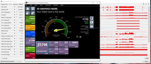

Ok, però perché hai l hotspot a 89°. Vedo le ventole allo 0% nonostante la GPU abbia raggiunto 67°, è una tua scelta? Anche se di sicuro stavano girando durante il test.
Le mem invece sono nel loro range migliore di temperatura.
no, lo 0% indica il minimo perchè va fanless in idle, non ho cliccato per far vedere il valore max che comunque era intorno al 50% che con questa scheda risulta silenzioso. Per il resto siamo in inverno quindi temp basse

Originariamente inviato da Evangelion01 Guarda i messaggi
Fatto il test passmark :
In effetti in determinati punti si sentiva coil , ma tipo quando faceva i passaggi a migliaia di fps, quindi per poco durante il test. In uso standard è inudibile
l'hotspot a 89° e la differenziale con la GPU temp di 22° è roba da RMA comunque, hanno applicato male la pasta. Anche le memorie scaldano un po' tanto ma sicuramente hanno i pad termici che fanno ben contatto, non voglio credere altrimenti.

Originariamente inviato da FvR 93 Guarda i messaggi
Ma va là. Avevano anche più di 30 gradi di delta le 3000. 20 nelle 4000 significa aver fatto un passo avanti delle due ahahah
mi son letto un po' di info in giro, di solito si ritiene accettabile un delta di 15° tra hot spot e gpu, quindi il mio è un po' al di sopra.
Stando poi a quanto dice Cutter, sembra abbastanza normale, anche se sarebbe bello vedere di media quanto avete voi sulle vostre per confronto.
Però c'è da considerare che sono temp che ottengo sotto bench, nell'uso normale non le vedo, e inoltre le ventole non erano al 100% ma un bel po sotto. Di sicuro se non mi crea problemi la tengo così, cambiare la pasta mi invaliderebbe la garanzia. Se la temp rimane sotto il range operativo previsto dalla casa produttrice amen, non succede nulla

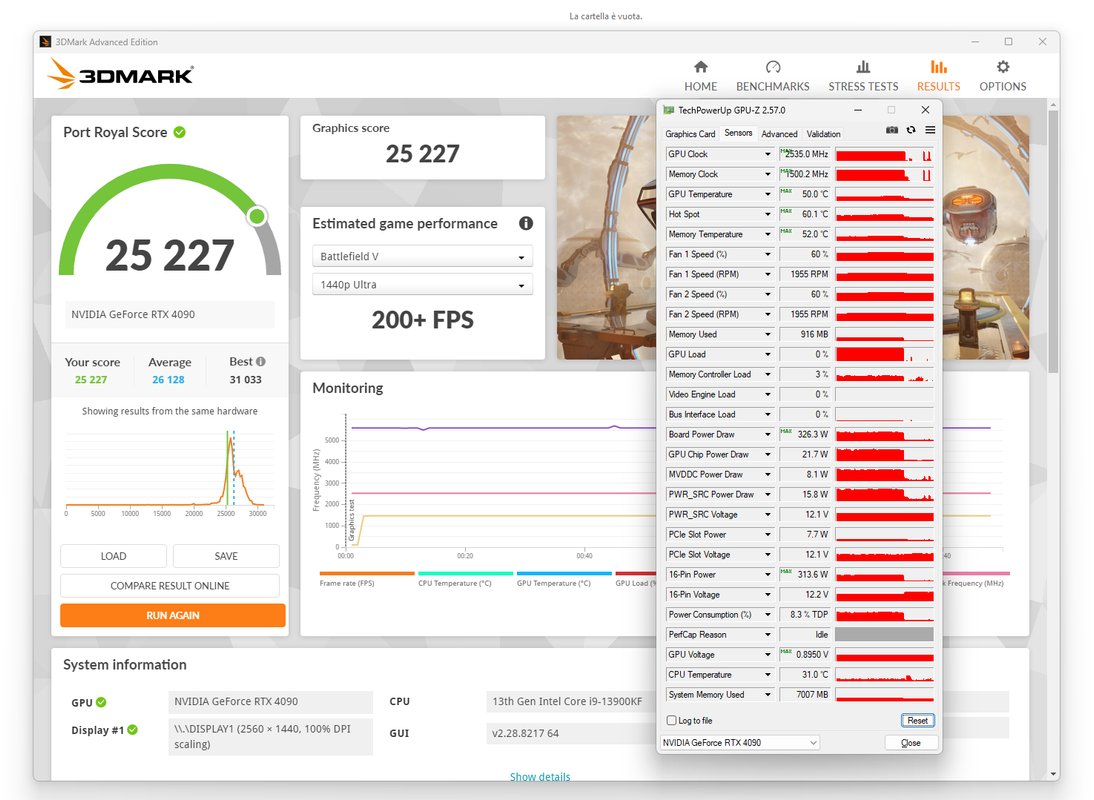

questa è la mia gainward sotto port royal: il primo bench è col PL sbloccato a 500w, mentre il secondo è il mio daily in undervolt:

Originariamente inviato da Eddie666 Guarda i messaggi
2000 punti di differenza ma che differenza di temp.
il 60% in più di consumi per l'8% in più di performance anche no, però vedo che hai le mem bassine...proverei piuttosto a mettere il clock della gpu a 2900 e tirare molto più le mem. Potresti arrivare sui 400W e prestazioni migliori
si, le memorie sono solo a un +600, ma temo di avere un esemplare non molto fortunato da quel punto di vista, in quanto avevo fatto delle prove a +1000 ma non era perfettamente stabile.
per quanto riguarda il clock quello è il mio daily, perchè per il mio utilizzo gaming e non sono soddisfatto delle prestazioni e il rumore rimane veramente basso; ad ogni modo ho creato altri due profili, uno in undervolt ma leggermente superiore allo atock, e l'altro con la frequenze massime che posso raggiungere col PL @ default (450w).
2775mhz
2895mhz
ad ogni modo in game queste variazioni si traducono in una manciata di fps in meno, e dato che solitamente la 4090 ne produce a vagonate preferisco rimanere col mio daily a 2535mhz.
molto strane quelle temperature, i dissi delle 4090 sono tutti molto generosi, provai anche una gainward gs e non era male, anzi...
per dirti dopo 1portroyal con picco 415w segno 63gradi
a parte differenze che possono esserci tra un esemplare e l'altro anche della stessa marca, in questo caso giocano un ruolo fondamentale il case, le ventole installate, il regime di rotazione delle stesse, etc....per dire, in gaming le ventole del mio pc girano intorno a 800rpm
2895mhz
Ho cercato di replicarti e la cosa strana è che tu hai le ventole oltre i 1700rpm, io a circa 1150, quindi come dici tu le tue condizioni sono molto sfavorevoli? Per raggiungere quelle temp in un solo portroyale devi rivedere qualcosa.
Cmq puoi vedere che io tengo il voltaggio a 0.975v mentre tu per avere quelle temp e quel consumo sei ben oltre 1v. Puoi confermare il voltaggio al quale hai eseguito il test qua sopra visto che non lo hai maxato, o era a default?
[IMG][/IMG]
Stai consumando 80w in meno
