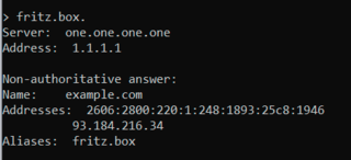

ragazzi una curiosità, prima per accedere al modem scrivevo fritzbox nella barra indirizzi, da qualche giorno mi ha dato problemi chrome, sito non sicuro quindi dovevo mettere a mano la password, poi ad un certo punto mi ha iniziato a portare su un sito tipo di criptovalute ho avuto tipo paura che il modem fosse stato hackerato!
Poi per fortuna mettendo l'indirizzo ip del modem tutto ok, ora entro mettendo l'indirizzo, capita anche a voi?

@Prezioso
E' un problema del sistema operativo e non del modem.

Originariamente inviato da Prezioso Guarda i messaggi
Credo che il tuo problema sia che dal pc non usi il router come DNS, ma punti direttamente un DNS pubblico.
Perchè chiaramente solo il fritz box risolve il nome "fritz.box" con il suo IP locale, se vai su un DNS pubblico (es. Google o Cloudflare) te lo risolve con un IP che chissà cosa sarà.
