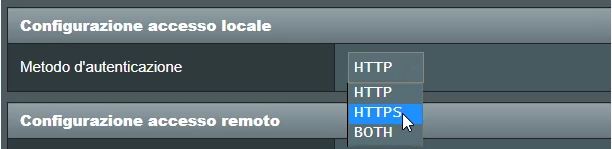

Originariamente inviato da Wikkle Guarda i messaggi
Scusate ma l'unico modo per accedere ai router asus è veramente dover passare da:
http://router.asus.com
Tra l'altro è da notare che sia un semplice HTTP e nemmeno un HTTPS
Scrivi come una persona con conoscenza di causa e poi non ti soffermi a dare uno sguardo alle impostazioni.
