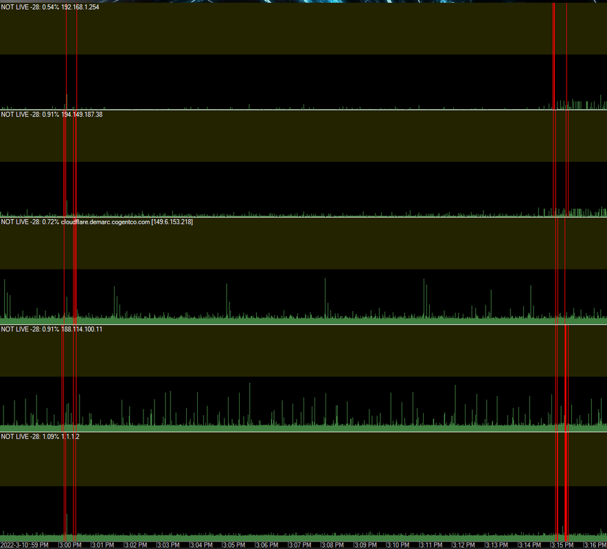

Originariamente inviato da banzo Guarda i messaggi
Oggi una solita disconnessione e poi, verso le 16:05, una perdita di pacchetti (con conseguente failover su altra connessione) non rilevata però come disconnessione dal router di Iliad
Non rilevata come disconnessione perche secondo me non lo è, è la iliadbox che a temporanee ma periodiche amnesie...
Anzi, direi che a te va pure bene, visto che sono relativamente diradate. A me si perde qualche pacchetto ogni 15 minuti. La ricorrenza così precisa è strana, fa veramente pensare...

Originariamente inviato da acp Guarda i messaggi
Anche a me, se c'è una disconnessione, la Iliadbox la traccia. Non credo assolutamente che hanno modificato il firmware della Iliadbox per nascondere le disconnessioni, sarebbe stupido, oltre che disonesto.
Potrebbe succedere che la iliadbox si perda pacchetti, anzi non potrebbe, succede: questo è il risultato di un ping che ho lanciato questa mattina:
Il ping oltre a pingare l'indirizzo 1.1.1.2, pinga anche i router intermedi.
Si vede in rosso che ci sono dei pacchetti persi, ma sembra che è la iliadbox che non risponda e si perda anche i pacchetti che dovrebbe ruotare. E' interessante notare la cadenza di 15 minuti, che è abbastanza precisa (chi sa perché).
Le interruzioni notturne piuttosto lunghe le imputo a manutenzioni programmate. Ci sta...
Complimenti per il test e per il risultato. mi hai preceduto
Ora tocca interpretarlo, ma grazie davvero!
Le interruzzioni notturne piuttosto lunghe le imputo a manutenzioni programmate. Ci sta...
Sono certo che le disconnessioni che vedi le puoi ritrovare nella cronologia della iliadbox. quando il gateway ha pacchetti persi vuol dire che e' stato disconnesso dalla centrale e quindi si sta riallacciando.
invece quando vedi solo i pacchetti persi SOLO nell'ultimo hop la portante non viene PERSA ed e' il router dell' ISP che non risponde.
la cronologia dell'iliadbox mostra solo una parte di quello che potrebbe accadere.

Originariamente inviato da IL_KILLER Guarda i messaggi
Dalle immagini che ho postato si vede un ping eseguito dal mio pc all'indirizzo 1.1.1.2. Il tool pinga, oltre l'1.1.1.2, anche tutti gli hop intermedi, incluso l'iliad box.
E' evidente che ogni 15 minuti il router iliadbox si perde dei pacchetti. Non risponde lui, che è il primo hop, e si perde anche i pacchetti che vanno o provengono dai router a valle dell'iliadbox.
In questi casi i box è ancora connesso alla rete e la cronologia non mostra nulla.
Quando invece si verificano le microdisconnessioni (che poi tanto micro non sono, visto che durano più di 40 secondi), il primo hop, ovvero l'iliadbox, risponde regolarmente, mentre (ovviamente) non risponde nessuno dei router a valle, né il secondo, né l'ultimo, né quelli in mezzo.
In questo caso, però, la (micro)disconnessione si vede in cronologia. Nel grafico è evidente perché c'é una grooooossa banda rossa, ma solo dal secondo hop in poi.
acp è offline   Rispondi citando il messaggio o parte di esso

Originariamente inviato da Fede Guarda i messaggi
Più che altro toccherebbe vedere se succede solo a me, o è cosa comune. Magari ho io per casa qualcosa che incasina il router...
