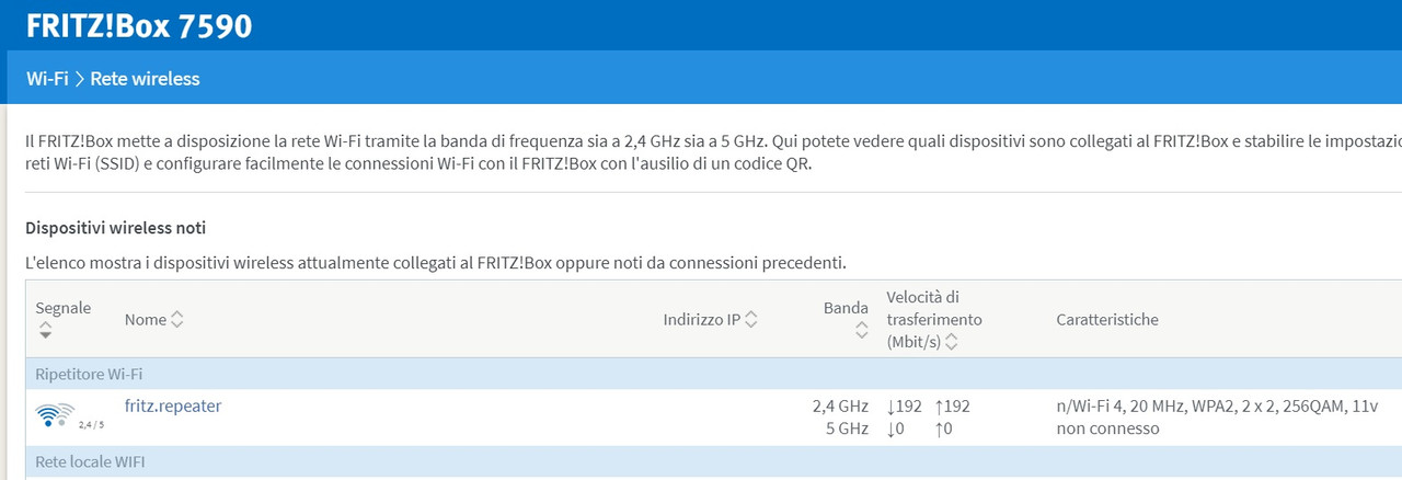

è normale 5GHz non connesso?
Probabilmente la 5 Ghz si è disattivata temporaneamente a causa di un rilevamento radar, succede, è una cosa obbligatoria per legge in qualsiasi router che supporta i 5ghz.
Un consiglio che vi do è di disabilitare la coesistenza wireless nella 2.4 Ghz dal fritzbox, in questo modo va molto meglio e va più veloce il tutto.
Con la coesistenza attiva se repeater e fritzbox trovano anche solo un altro router che opera sullo stesso canale ti castra le prestazioni anche se non ce n'è bisogno, se è disattiva va a pieno regine e castra le prestazioni solo quando c'è un reale affollamento.

dal router risulta non connesso in 5GHz il 3000
ma col cellulare navigo in 5GHz dal 3000
quindi si deduce che i 2 dispositivi dialogano in 2.4GHz magari per la distanza non riesce a coprire in 5GHz
