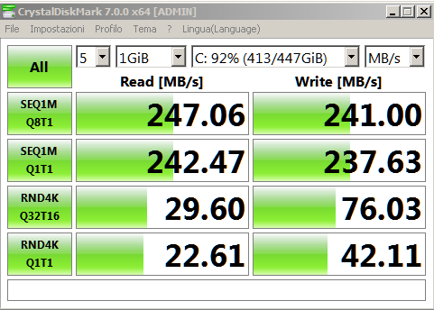

Con il mio SM843T ho la stessa impressione: le performance sono peggiorate solo in lettura di circa il 20% e non in scrittura, usando lo stessa versione di Crystal Disk Mark di 4 anni fa..
Originariamente inviato da @Liupen Guarda i messaggi
Riguardo il calo di lettura che hai Giovanni, rassegnati. Più che la deframmentazione (che comunque fa la sua) penso sia il normale deterioramento delle celle. L'eccessiva ossidazione crea una difficoltà sempre maggiore dell'ECC.
Quanto alla deframmentazione ho installato SSDkeeper trial da qualche giorno...vedremo.
Gennaio 2016:
Dicembre 2019 con wearing a 291:
Dopo la deframmentazione / ottimizzazione recente recuperato il 20% in lettura ma non i 4K:
Ho rifatto il test con la versione 5.1 per omogeneità di risultati.
Con l'ultima versione 7.0.1:
Si tratta di una configurazione con Sata II e senza AHCI.

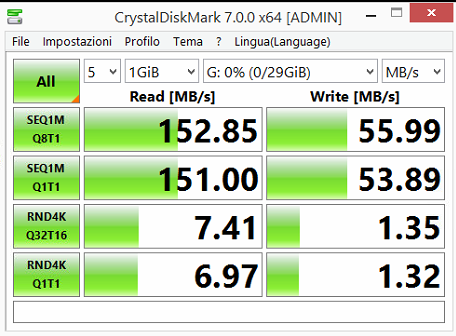

Ho giusto acquistato una Sandisk da 32 GB Ultra Flair USB 3.0; come faccio a testarne la velocità giiusto per capire se ho beccato una ciofeca?
Ciao Giò!
Allo stesso modo in cui testi gli SSD, ad esempio Crystal Disk Mark o bech simili
Come scritto da \_Davide_/ basta CristalDiskMark. Ma per vedere quanto sono ciofeche è sufficiente copiarvi un file di qualche gigabyte, gli ultimi Windows indicano la velocità. Altro che USB3...
Originariamente inviato da \_Davide_/ Guarda i messaggi
Ciao Giò!
\_Davide_/ & Nicodemo: questi sono i risultati su porta USB 3.0, vergine completamente:
E' verace, giusto?! Leggo "speed up to 150 MB/s READ" sull'etichetta della confezione.
In effetti la mia chiavetta ha il software SanDisk Secure Access. Grazie.
