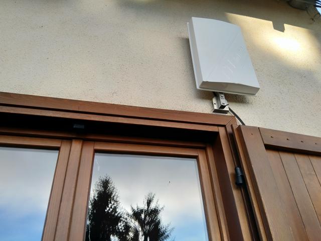

nel mio piccolo sono stato fortunato,
La parete in direzione della bts
Originariamente inviato da O_Blade_O Guarda i messaggi
Inoltre, poi quali sarebbero le scelte per antenne esterne non troppo grandi e di discreto aspetto? Il muro sarebbe quello a vista e non mi piacerebbe fare una radiostazione
non basta mettere l'antenna a parete,
bisogna "puntare" in maniera precisa la bts,
perché sono cmq direzionali.
utilizzando i vari sw che indicano livello segnale e frequenza agganciata,
meglio se "bloccando" la banda ideale prescelta.
EDIT
come già suggerito, se fori il muro ed usi cavi "buoni" da 1 metro
è la soluzione ottimale.
Ultima modifica di El Alquimista : 16-02-2019 alle 15:39. Motivo: agg
