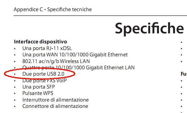

Iscritto dal: Feb 2008
Messaggi: 2455
Originariamente inviato da carsco Guarda i messaggi
Che ti devo dire, hai ragione:
Le porte sono 3.0 e basta.
Per sincerarsene basta contare i piedini, ne hanno troppi per essere delle USB 2.0.
Il solo problema è l'hardware che non permette la velocità massima, neppure quella degli standard USB2.0.
L'erogazione di corrente di circa 1000mA tiene in piedi pure un hard disk autoalimentato.

Secondo me quelle che valgono sono le specifiche del produttore.
In nessun modem le porte USB hanno prestazioni reali corrispondenti allo standard USB 2.0, in quanto le performnce dipendono dall'hardware del sistema e dalla priorità data al processo trasferimento fiel (priorità molto bassa nei modem).

Originariamente inviato da hc900 Guarda i messaggi
Non sono il solo a non superare i 30-33-36Mb/sec tipici di un HD USB3 collegato in USB2.
Ho collegato un SSD e dovrebbe andare a 400-500MB/sec (come sul PC) mentre invece si ferma a 33.
Non e' che parliamo di una differenza "minima".
Il tuo discorso non regge.
Anche un dispositivo del terzo mondo, ma in USB3, supera i 30MB/sec.

Ho anche lo Zyxel fornito da infostrada, e lui non arriva a più di 30 MB/s e la porta è USB 3.0
l'ottimizzazione del firmware fa molto in questo senso.
Questo router ha la porte USB 3.0, ma se il firmware è poco ottimizzato e fa schifo non c'è nulla che si possa fare, la potenza è nulla senza controllo
