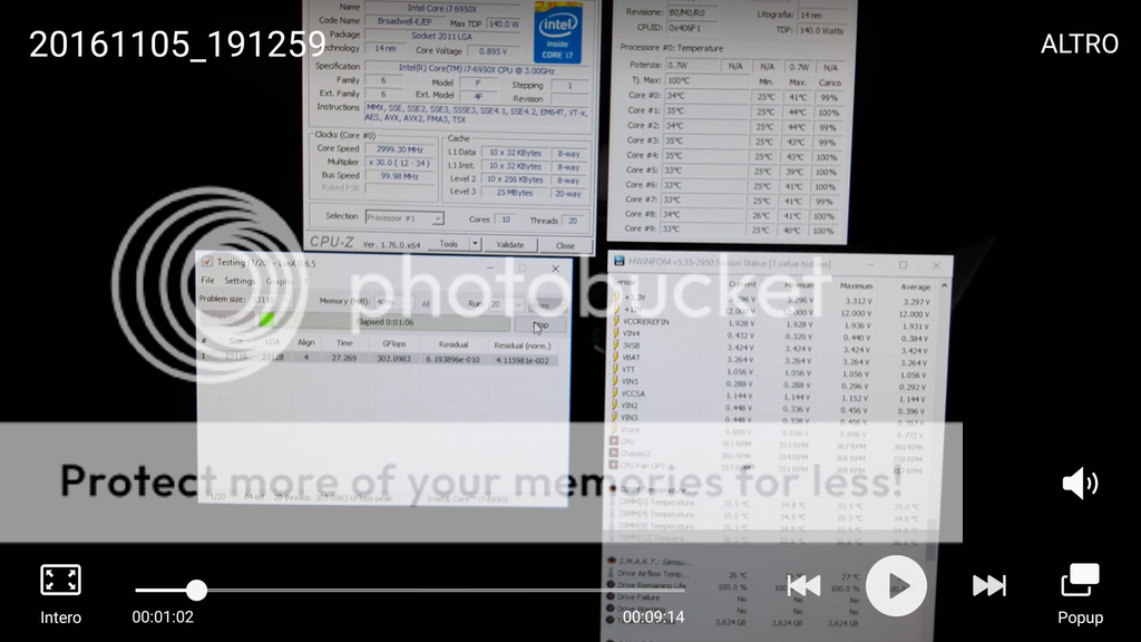

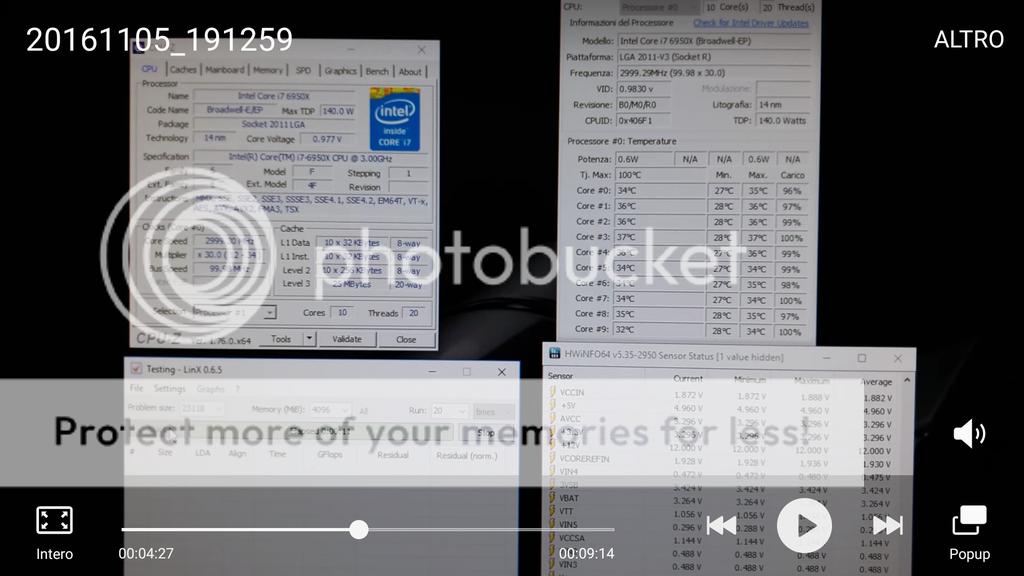

Originariamente inviato da cdimauro Guarda i messaggi
Se sono processori selezionati, fanno un discorso a sé stante. Come ha riportato tuttodigitale qualche messaggio fa, ci sono dei 6900K particolarmente fortunati che hanno consumi di appena 100W (con voltaggi di quasi 1v) rispetto ai 140W di cui abbiamo parlato finora.
Non penso che siano particolarmente fortunati , io ho visto il mio scendere con i bios nuovi.
A 3.00 GHz ha un vcore di 0.97 che si riesce a portare sotto lo 0.9 tranquillamente (forse anche meno non ho provato)
Inoltre queste cpu in auto girano mediamente a frequenze più alte come ho potuto appurare con 2 miei amici.
Il 6900k con setting in auto ha un v.core di 1.096 su Asus X99-Deluxe gira a 3.60 GHz (sotto linx)
Il mio 6950x con setting in auto ha un v.core 1.046 Rampage V gira a 3.40 GHz (sotto linx) , a 3.00 GHz il v.core scende a 0.977
Dopo non so dirvi se i 3.00 GHz intel sono la soglia minima quando la cpu sorpassi un certo calore (un pò come il turbo boost delle geforce) però di fatto le frequenze a default sono molto più alte.
Ho fatto anche un video per mostrare i setting da bios che sono tutti a default, se volete un metro di paragone ,lo sto caricando su youtube intanto vi metto gli screen
vcore Offset -0.080 - Moltiplicatore 30x
vcore Auto - Moltiplicatore 30x
vcore Auto - Moltiplicatore Auto
Comunque almeno nel mio caso non scalda una mazza, in linx in auto a 3.40GHz non va sopra i 45-48° , in gaming sta sui 35-38° , ecco perchè nelle pagine indietro ho postato dei dubbi sul TDP dichiarato 140w sui 2011-v3.
Posso garantire che ho lo stesso impianto a liquido su entrambi i pc e quando avevo l'8350 (fino a Marzo poi cambiato con il 6700k) la temperatura dell'acqua era più alta di quella del 5960x che avevo all'epoca sull'altro pc. Considerando stesso impainto , stesso case , stesse ventole ,come si spiega che un proccio da 125w contro uno da 140w mi porti l'acqua 4° più alta dopo 1 ora di conversione H.265 (con core carichi al 100% per entrambi)

@newtechnology: grazie per le immagini dei test che hai fatto. Molto interessanti. Non pensavo che si potessero ottenere vcore così bassi per processori del genere.
L'unica cosa strana è che col vcore più basso noto consumi più elevati rispetto agli altri due casi.
Scusa dove li noti i consumi? Non guardare le temperature , nel primo test avevo appena finito di giocare a The Division (sessione da 3 ore circa) il sistema era tutto più caldo Vga e Acqua dell'impianto , negli altri test era passato qualche minuto tra riavvio e setting bios che il sistema era gia calato di temperatura.
Sto provando ora , penso di essere stabile a 3.00 GHz anche a 0.80 , quindi il mio 10 core con un vcore cosi basso a quella frequenza che TDP avrebbe????
Anche nel terzo test le temperature non sono veritiere , avevo appena acceso il pc in camera ho 21° , mediamente con pc acceso da 1 ora le temperature minime sui core sono di 22-24° , in full sotto linx infatti come ho detto si arriva a 45-48° appena acceso e ovvio che l'acqua è più bassa , infatti i test mediamente li faccio dopo 20-30 quando il sistema è a temperatura di regime.
