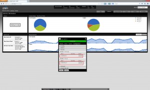

Originariamente inviato da notebookale Guarda i messaggi
ok ma costa comunque 200-300 euro al pezzo?io pensavo di stare sui 150 tipo..dici di aspettare perchè deve essere ancora commercializzato?
Beh se vai a confrontare i prezzi dei corrispondenti access point Cisco Aironet o Sonicwall spendi per il singolo AP quello che spenderesti per comprare il kit da 3 AP Ubiquiti.
Ci sono anche modelli più economici Ubiquiti, lo standard n solo 2.4GHz mi pare costi sulle 60-70 euro, in mezzo c'è la versione da 2.4GHz long range.
Consigliavo di aspettare a informarsi sugli upgrade di firmware perchè come dicevo hanno rilevato qualche problemino sulla versione ac nella trasmissione sui 2.4GHz.
Ovviamente se uno compra un AP del genere lo fa perchè vuoi sfruttare il nuovo protocollo, spesso però mantenere la retrocompatibilità è necessario per cui magari abbandonare i 2.4GHz non è sempre possibile.
per esempio la funzionalità di limitare l'orario del segnale radio è una cosa diffusa sugli acess point o come faccio a capire quando c'è o no?
Per saperlo l'unico modo è cercarsi la documentazione e leggersela, oppure parlare con chi ci ha lavorato, l'ha già fatto e fidarsi
Nel caso degli Ubiquiti UAP Pro non mi pare che sia implementata di default questa feature, però ci sono tutti gli strumenti per farlo.
Anzitutto gli AP supportano il vlan tagging, quindi tu puoi definire che un client connesso ad una data rete wifi sta su una specifica vlan, questo ti permette di effettuare un controllo molto granulare su quello che un utente può fare, quando può farlo e come può farlo.
Ad es in questo momento non ho ancora attivato la rete wifi guest, appena avrò trovato il tempo per installare il nuovo firewall in ufficio creerò la rete guest wifi (essendo tutto centralizzato tramite l'apposito software di management non dovrò peregrinare su ciascuno dei tre access point, lo faccio una volta e ci pensa lui a propagare istantaneamente la configurazione sugli AP) in modo da far stare i guest su una VLAN specifica, poi sul firewall creerò una interfaccia interna dedicata per quella VLAN, permetterò solo traffico sulla porta 80 e 443, abiliterò il traffic shaping stabilendo una priorità molto bassa al traffico attraverso quella interfaccia limitando pesantemente la banda disponibile e bloccando ogni comunicazione verso il resto la vlan principale su cui lavorano i miei colleghi.
Volendo tramite le features di questi AP potrei anche implementare un portalino per gli utenti guests (sarà una roba simile a quei servizi di hotspot pubblici che si trovano un po' dappertutto), anche se non credo che ne avrò il tempo...
inoltre da parte client basta un antenna conforme alla tipologia di 802.1 o tipo se prendo un unifi serve il suo ricevitore?
Può essere utilizzata una qualsiasi scheda wireless compatibile con lo standard 802.11, non c'è niente di proprietario.
ultima cosa..l'applicazione di gestione serve sia sempre avviata o il pc si può spegnere?e se devo usare un hd in questa rete ho la possibilità inserirlo nell'access point?
La console di management deve essere installata (parola grossa, di fatto è un jar che può essere fatto girare dappertutto, io lo sto facendo girare su una macchina con CentOS 5) almeno per la configurazione iniziale.
Una volta configurati gli AP funzionano perfettamente anche senza tenerla attiva.
Ovviamente è molto comoda e imho è il valore aggiunto di questa soluzione, nel senso che fa il lavoro (magari basilare ma sempre preziosissimo) di un controller wifi hardware che generalmente costa migliaia di euro ed è giustificabile solo per architetture molto estese e complesse da almeno 10-20 AP in su.
Riguardo all'hdd nisba, sono AP non giocattoli tipo nas qnap a cui puoi attaccare un po' di tutto.
Gli AP (per lo meno gli Unifi PRO) hanno una seconda interfaccia di rete Gbps per cui in un certo senso possono fungere da switch ad una porta, per cui al massimo puoi attaccarci un altro switch o direttamente un NAS.
E' una soluzione che può essere comoda per ridurre i cablaggi e quindi i costi, però ovviamente tutto il traffico poi transiterà lungo quell'unico cavo che va dall'AP al resto della rete.
