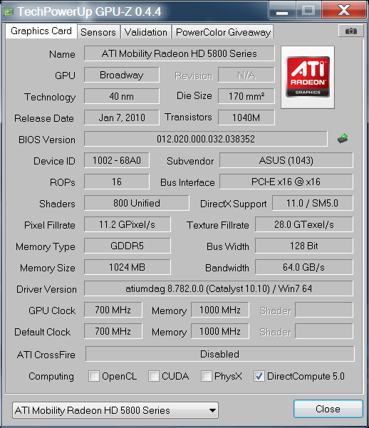

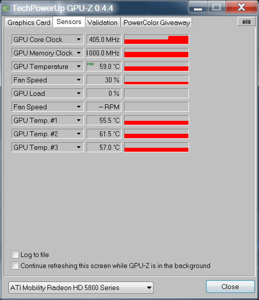

Originariamente inviato da GotoDeviN Guarda i messaggi
Ciao a tutti, sono anch'io un felice possessore del G73jh precisamente G73JH-TZ014V.
Seguo da abbastanza il forum leggendo questo topic in particolare ma non ho mai scritto fin'ora data la mia poca esperienza nel settore. Prima di passare al mio problema però voglio ringraziare tutti per le ottime guide e il grande aiuto che date a noi meno pratici del campo informatico
Detto questo passo al dunque:
Dopo aver installato il vBios di gary e aggiornato i drivers 10.10 ho riscontrato 2 problemi.
1) mi si è creata un'icona "desktop" per cui ogni tanto quando accendo il pc e avvio il mio utente viene fuori la scritta "preparazione desktop in corso" e non carica l'utente, ma vengono fuori questi 2 errori
2) il Secondo problema invece riguarda la frequenza della gpu settata a 405/1000 nonstante io non abbia cambiato nulla
Inoltre per non tralasciare nulla, è cambiato il font delle scritte e i colori in generale.
Penso che ciò sia successo a causa della disinstallazione di troppe cose che portavano il nome ATI col programma "Your Unin-staller"
Spero di poter risolvere e ringrazio anticipatamente per le risposte
Ciao e benvenuto GotoDeviN!
il primo problema penso sia derivato dall'installazione massiva di programmi alcuni dei quali non disinstallati completamente: hai usato Your UnInstaller 2010?
Fai eseguire l'analisi dei pacchetti installati da un altro software, come l'ottimo Final Uninstaller, aggiornato una manciata di giorni fa (25 Ottobre) e disponibile in versione trial su sito ufficiale.
Per il secondo punto, invece, si tratta delle frequenze impostate con il nuovo vBIOS dal firmware di Gary mentre per font e skip prova a stoppare-riavviare il servizio dedicato al compositing dell'Aero.

Originariamente inviato da dragonballfusion Guarda i messaggi
allora, come devo settare la clock dwella gpu??
ora ce l'ho a 710/1010..
è per il 3d, in idle, se ad esempio guardo solo roma in streaming, a quanto devo settarla???
secondo voi è normale???
sto solo vedendo 4 film in streaming, è vero che ho la ram impegnata al 73%, ma mi sembra davvero tanto avere la gpu a 62°!!!!!!!!!!!!!!!!!!!!!!!!!!!!!!!!!!!!!!!!!!!!!!!!!!
se hai la vbios gary non devi per forza cambiare le frequenze con amd gpu clock, lascia pure 700/1000. Se vuoi abbassare le temperatire puoi settare 400/500 con amd gpu clock (circa 55gradi)
non è che sia una temperature alta, è tutto ok.
Se non usi applicazioni 3d bastano i 100/150 di frequenza (46-48C) però devi camiare i voltaggi, forse aggionare la vbios a quella gary.
la 460m parte da 50mhz addirittura (41-43C)
Devi editare la vbios come ho fatto io, ma ripeto che è una cosa NON indispensabile.
Ultima modifica di luca4s : 28-10-2010 alle 19:07.
luca4s è offline   Rispondi citando il messaggio o parte di esso
Old 28-10-2010, 19:14   #6536
dragonballfusion
L'Avatar di dragonballfusion
Città: Pisa
Messaggi: 3400
Originariamente inviato da luca4s Guarda i messaggi
non so quale vbios ho, non l'ho mai aggiornata..
quindi diffiderei a modificare i clock così tanto, non credete?
magari a 400 di engine e 500 di memory potrei andare, ma di meno mi spaventa
ps: praticamente ogni volta che devo cambiare modALITà DI UTILIZZO DELLA GPU /DA STREAMING A GAMING AD ESEMPIO) dovrei modificare manualmente OGNI VOLTA i clock??? assurdo
