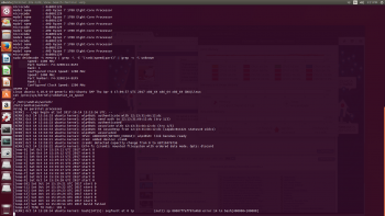

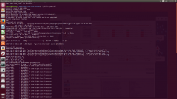

Old 14-10-2017, 16:04   #18013
papugo1980
L'Avatar di papugo1980
Iscritto dal: Dec 2016
Messaggi: 3897
Cosa strana..
Ho messo tutto a default dal BIOS é rifatto il test e poco dopo ha fallito...allora salvo gli screen (e qui ho fatto in errore perché non me li ha salvati)
Allora rimetto nuovamente a default e rifaccio il test.
E ora sta testando da oltre 30 minuti ma non fallisce..
papugo1980 è offline   Rispondi citando il messaggio o parte di esso

ok ecco l errore a default
mi dite come spiegarlo all amazzone?
se è questo l errore
