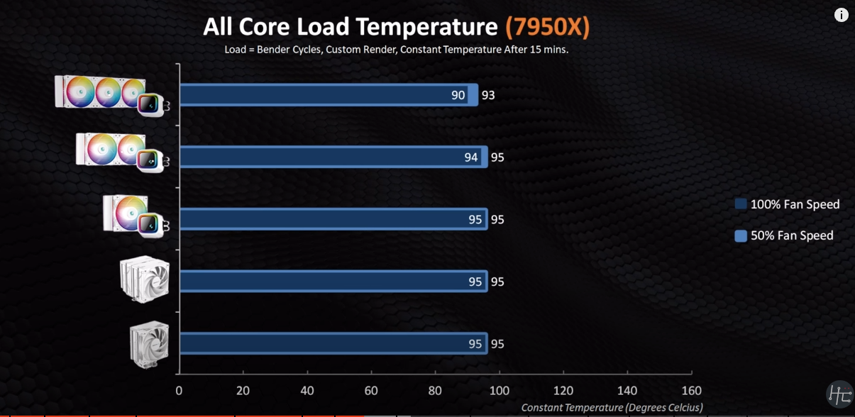

non direi che si guadagna solo 2 gradi
https://www.youtube.com/watch?v=OGuFq3jm9hM
Direi proprio di si invece; ventole al 100% da 95 a 93 gradi, preso dal tuo stesso video:
E prima che inizi la diatriba sulle frequenze, eh ma uno è in throttling e l'altro guadagna molto di più in frequenza. Quello che guadagni sono 50MHz su 5GHz, 1% esatto, wow
Oggi come oggi va bene anche prendere un dissipatore da 30€ a singola torre e singola ventola.
se si vuole esagerare doppia ventola e doppia torre, oltre non ha più senso

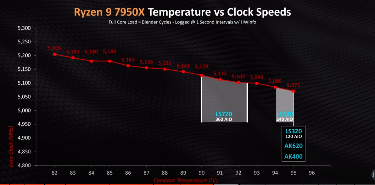

come al solito devi prendere i due grafici che interessano a te e ignorare gli altri, o vederla solo a modo tuo.
che sia 50 o 100mhz sono performance lasciate sul tavolo "a gratis", visto che tra 100€ di dissi ad aria top e 100€ di aio, non vedo perchè buttare nel cesso delle performance.
tò, altri due grafici estratti dallo stesso video...
questo fa scopa con il tuo primo grafico, che invece te hai abbinato ad un altro che non era correlato.. con l'aio da 360 si guadagnano 5 gradi e 100mhz di frequenza ALL CORE
poi passando al 7600x, cpu meno esosa, tuttavia ci ballano oltre 150mhz tra i diversi dissipatori e parecchi gradi
Ultima modifica di Ludus : 23-06-2023 alle 22:41.
E come al solito prendi i grafici che ti interessano senza cognizione di causa:
1) stiamo considerando un 6core, mentre sopra si parlava di 7950x proprio perchè consuma di più e la vanificazione di un sistema di dissipazione è più evidente
2) se l'inizio della curva di frequenza sono meno di 5420 (non è indicato, ma va beh) e dell'aria sono 5321 calcolatrice alla mano fa 99MHz, non i 150MHz che dici
3) 100€ dissi top ad aria?
costa 65€ il AK620, quello più performante nel grafico che riporti te, te lo linko, così ti eviti la fatica -> https://tinyurl.com/msvrp7ed
4) il grafico era correlato eccome. A 95 °C direi che il dissi lo fai andare al massimo quindi devi vedere quello e la differenza è 95 vs. 93 e dal tuo grafico, senza prenderne altri, sono 85MHz
5) scegli te cosa guardare, ma la sostanza non cambia. 7950x - 58MHz | 7600x - (poco meno di) 99MHz
Non è vederla a modo mio, ma in modo oggettivo. E potrei essere anche di parte avendo un aio 360, ma sono il primo a riconoscere sia inutile.
E proprio perchè la vedo a modo mio e guardo i grafici che dico io, ti ricordo che stiamo discutendo di un tuo video e dei tuoi screenshot. Direi che può bastare
Continui a leggere i grafici a tuo piacimento, non so cosa altro dirti. Direi che può bastare lo puoi dire a chi ti da confidenza di farlo, altrimenti é un comportamento alquanto maleducato zittire una persona. Ma in fin dei conti il tuo avatar fa scopa con il tuo modo di comportarti, un leone da tastiera.

@dono89
Secondo me ancora non avete capito bene il funzionamento di Zen4.
Se la CPU arriva sempre alla temp massima non è perchè la dissipazione Y non dissipa più della Z, ma perchè il funzionamento di Zen4 è così.
- se la temp è inferiore alla massima
- se il consumo è inferiore al massimo
allora > la frequenza.
edi infatti con l'AIO le frequenze sono superiori.
Per avere una effettiva diminuzione delle temp, bisogna avere la condizione che si è già arrivati al consumo max.
- il consumo è al massimo
Mi pare ovvio che se la dissipazione AIO arriva a questa condizione, vuol dire che la dissipazione può smaltire TUTTO il calore e di più di quanto genera il procio.
Se ad aria non succede, è ovvio che non si arriva a dissipare tutto il calore.
Considerando la curva del silicio 5nm all'aumentare della frequenza, +100MHz sono una vita di più, perchè sarebbe la medesima condizione del passato di occare un procio a cui arrivi al massimo a @X frequenza, e cambiando la dissipazione aumento la frequenza di 100MHz.

Paolo, so bene come funziona e ti inviterei a rileggere tutto il post, l'ho scritto anche.
Sono 100mhz o 50mhz a seconda della cpu (quindi 100mhz nel caso migliore). Non mi interessa se per quei 100mhz si è dovuto scalare l'Everest, sono 100mhz, il nulla e considerando scaling e tutto va bene se prendi l'1,5% in più.
Nei giochi conta zero, nel MT anziché 5 minuti risparmi 4 secondi. Di questo stiamo parlando
Per 15 secondi su 20 minuti di rendering mettete un sistema che è per definizione più delicato rispetto un pezzo di metallo messo lì?
Ripeto, ho un aio anche io, ma perché mi servivano le ventole sopra.
Che ho scoperto proprio ieri essere inutili quelle sopra, mannaggia, due volte
La discussione era partita se preferibile una dissipazione ad aria o AIO.
Mi pare scontato che se la potenza da dissipare è < di 150W, è soggettiva la scelta.
< di 150W è con AMD TDP 105W, che poi in game sono molto meno perchè il carico è inferiore.
Un 7950X è 170W TDP, 230W ppt, che ad aria NON LI DISSIPI con tamb >20°. E questo è il perchè AMD consiglia AIO 240.
Questo NON HA NULLA A CHE VEDERE se uno con il 7950X ci gioca e basta e quindi il consumo max è 140W (?) e quindi basta l'aria.
Idem con patate se consideriamo l'efficienza. Un 7950X a 105W TDP ~ fornisce dalle stesse prestazioni o al massimo -10% rispetto a 170W TDP... mi pare ovvio che abbattere i consumi del 40% a fronte di perdita prestazionale da nulla a max -10% sia accettabilissima.
Però se uno vuole comprare il 7950X e mi chiede quale dissi comprare, non gli posso dire che va benissimo un noctua perchè (io) ci gioco e basta oppure lo tengo in ECO mode a 65W TDP e AMD sbaglia a dire AIO 240mm.
AMD ti consiglia la dissipazione necessaria per l'utilizzo più gravoso possibile e con procio a DEF, e così settato, con Prime95 AVX2 una dissipazione ad aria sarebbe troppo lesiva.
