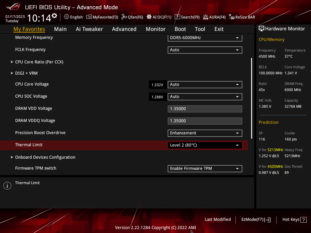

Ho voluto provare anche io il test della temperatura con Cinebench e arrivo sui 80 gradi con il limitatore del bios e con dissipatore AIO della Artic come da firma

Tu però hai il 7950X e con l'aio hai sicuramente una migliore dissipazione. Il tuo ha una temperatura limite di 95° quindi credo che tu stia in sicurezza
Ottime prestazioni davvero monster quella cpu!
Inviato dal mio KB2005 utilizzando Tapatalk
Ho impostato il blocco di 2 livello da bios, altrimenti si arriva comodamente a 90°
e sincermanete non me la sento si spingere.

Secondo Voi togliere il "freno" agli 80°, le prestazioni variano di molto?

Originariamente inviato da DMD Guarda i messaggi
Senza freno dovresti arrivare sui 39-39500 più o meno, dipende anche dalla qualità del silicio, se hai impostato o meno un CO negativo e ovviamente dal dissipatore che hai. Io con dissipatore aio 360mm arrivo comunque a 95 gradi quindi qualcosa lo perdo.
L'ideale sarebbe un buon custom loop per restare sotto.
In ogni caso che il limite sia 80 o 90 gradi dipende cosa ci fai . Nel gaming la differenza é irrisoria mentre in rendering la differenza si nota un po' di più ma a mio avviso é meglio comunque limitare i voltaggi al minimo e le temperature max ad 80 per una efficienza migliore ed un rumore più contenuto.
Edit: aggiungo che sopratutto in gaming é molto più redditizio lavorare sulle ram per tagliare le latenze e guadagnare a volte anche molto sugli fps minimi

Originariamente inviato da DanieleRC5 Guarda i messaggi
Senza freno dovresti arrivare sui 39-39500 più o meno, dipende anchedalla qualità del silicio, se hai impostato o meno un CO negativo e ovviamente dal dissipatore che hai. Io con dissipatore aio 360mm arrivo comunque a 95 gradi quindi qualcosa lo perdo.
L'ideale sarebbe un buon custom loop per eestare sotto.
Inviato dal mio LYA-L29 utilizzando Tapatalk
In effetti ho timore a supere gli 80 gradi, anche se impegno la cpu per codifiche di master video, per l'eborazione video interviene la GPU.
Se non fai lavorare la cpu per ore ed ore al 100% la differenza é trascurabile e ad 80 gradi lo stress sulla cpu è decisamente inferiore.
Io terrei il limite ad 80 senza pensarci un attimo (anche io lo tengo così).
Chi lo usa solo in gaming può anche lasciarlo con limite a 95 se ha un buon dissipatore perché comunque la cpu non ci arriverà (credo) mai..
Io terrei il limite ad 80 senza pensarci un attimo (anche io lo tengo cosìl.
Grazie per la conferma anche se non sono un giocatore.
