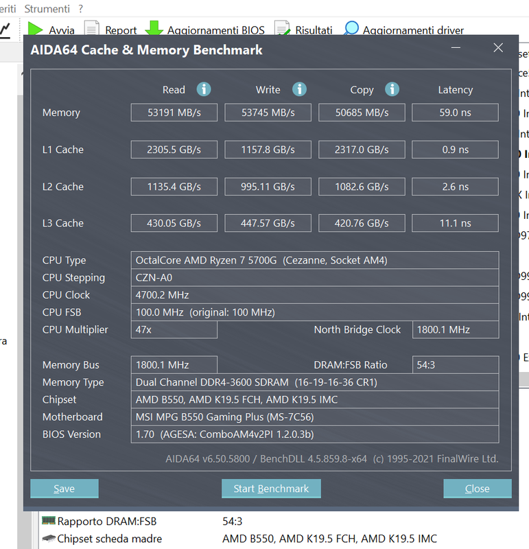

E ti dirò di più le B-die in firma le tengo a 1.36v con quelle latenze che hai visto.
Riallego gli screen:
Questo invece è il 5700g in firma, con 4 moduli da 8GB di Ballistix E-die a 1.35v e con lo stesso trattamento di stabilità del 5600x, ma con questo con ci gioco molto anche perchè utilizzo la GPU integrata che comunque qualche sfizietto te lo fa togliere.

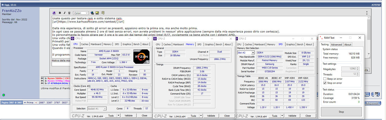

Usate questo per testare ram e sotto sistema ram.
https://www.karhusoftware.com/ramtest/
Dalla mia esperienza, di solito gli errori se presenti, appaiono entro la prima ora, ma anche molto prima.
In ogni caso se passate almeno 2 ore di test senza errori, non avrete problemi in nessun' altra applicazione (sempre dalla mia esperienza posso dirlo con certezza).
Io personalmente lo faccio girare per 3 ore e lo uso sin dai tempi dei primi Intel i5/i7, ovviamente va bene anche con i sistemi AMD.
Una volta che la ram ed il memory controller della cpu sono testati e stabili, passo a fare OC alla cpu oppure nel caso dei Ryzen 5000, vado di Curve Optimizer e poi testo il tutto con Core Cycler Master che ha al suo interno Prime95 per testare i carichi leggeri con le istruzioni SSE e quindi testare il boost massimo dei core.
Una volta fatto questo passo a testare la cpu con le istruzioni AVX2 quindi vado di OCCT.
Quando il sistema è stabile anche con carichi pesanti, inizio ad usare il pc come di consueto: giochi, conversioni video H264, ecc. ecc. come ho già scritto nel post sopra.
Il programma che vi ho linkato è a pagamento, ma ne vale davvero la pena averlo nella libreria software di test.
Ripeto che scova errori che anche il conosciuto MemTestPro non è in grado di trovare o almeno li scova in molto meno tempo di esecuzione.
Poi liberissimi di fare e credere come e cosa volete, ci mancherebbe.
PS: intanto che scrivo ho fatto partire il test ram citato sopra, per i più scettici
