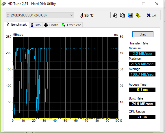

Ho a che fare con un Crucial BX500 da 240 GB che alla verifica della superficie del disco con HD Sentinel, esita su qualche blocco per poi riprendere la lettura. E' solo un test in lettura.
Pensavo che fosse il software a fermarsi ogni tanto ma questa esitazione viene ripetuta in varie parti del disco, mentre l'area vuota viene analizzata speditamente. Inoltre se analizzo altri SSD our con dei dati, non si vedono rallentamenti.
Lo short-test è superato senza problemi ed anche lo SMART non ha apparenti problematicità.
Qualche parere?

Se il rallentamento con il BX500 lo fa solo su un programma probabilmente non è un guasto o malfunzionamento. Il problema principale è che il BX500 prestazionalmente è in genere significativamente sotto la media, per cui varie stranezze in merito possono emergere a seconda dello schema d'uso.
https://www.techpowerup.com/review/t...d-1-tb/13.html

Grazie s12a. Certo non è un mostro di velocità ma i dubbi sono di altra natura, visto che non è solo HD Sentinel.

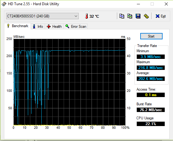

Il problema è che ho ripetuto il test di superficie con Aomei Partition Assistant e (MiniTool Partition Assistant non conta perchè fa solo un fast test) ed ha confermato gli impuntamenti in lettura qua e là, specie prima del 50% della superficie e quindi nell'area dei dati.
Inoltre ecco una sequenza di tre test, uno dopo l'altro:
con le seguenti impostazioni:
Il BX500 è usato come secondario, non di boot.
Ultima modifica di giovanni69 : 19-01-2020 alle 17:09.
Il problema è che ho ripetuto il test di superficie con Aomei Partition Assistant e con MiniTool Partition Assistant ed entrambi hanno confermato gli impuntamenti in lettura qua e là, specie prima del 50% della superficie e quindi nell'area dei dati.
[img]
Sembra dagli screenshot (suppongo effettuati con l'SSD in SATA II) lo stesso inconveniente di calo prestazionale nel tempo con i dati statici dei Samsung 840 (che a mio parere accadeva perché il firmware evitava per quanto possibile di effettuare più scritture del dovuto), ma è possibile che incida anche il fatto che è un SSD DRAMless (fonte) e che quindi possano esserci impuntamenti di altra natura.
Se un "refresh" dei dati corregge la situazione allora rimangono pochi dubbi.

Il cosiddetto test di superficie non è altro che una lettura sequenziale in modalità raw dei blocchi logici del dispositivo di memorizzazione.

Sì, è SATA II.
Originariamente inviato da s12a Guarda i messaggi
Scusami ma l'assenza di cache (DRAMless) fa differenza in quel tipo di test raw in lettura tra area dati ed area vuota? Te lo chiedo perchè è evidente che gli impuntamenti avvengono solo nella prima e non nella seconda (supponendo che i dati siano stati scritti in sequenza e non ci sia frammentazione di dati nella seconda parte del disco, visto che non è mai stato riempito ma semplicemente progressivamente utilizzato in poco più di un anno).

Dipende dalla gestione firmware. Credo che se il controller sa già che a certi LBA corrisponde certamente spazio libero (trimmato) non perderà nemmeno a leggerne realmente il contenuto e riporterà la velocità massima possibile per quella operazione di I/O.
Quello che intendevo era perciò che i rallentamenti nella parte contenente dati potrebbero essere o dovuti a complicazioni varie causate dall'essere DRAMless o ad accumulo errori corregibili (od in altre parole maggiore "rumore di fondo") che necessitano di maggior tempo per essere elaborati correttamente dal controller.

Capisco questioni di controller e di operazioni I/O complicate dall'assenza di cache.
Ma allora ci va o no a soli 2 MB/s quando finisce di leggere certi settori nell'uso reale?
A guardarlo così sembra che un'auto che va a singhiozzo con il freno a mano tirato ogni 50m e poi rilasciato.
Mi sto poi ponendo la domanda se queste performance possano aver contribuito a crashare un'installazione di Windows 7 che di fatto non fa più il boot dalla mattina alla sera.

Quindi un trasferimento dati oltre la capienza cache SLC del controller... non serve iometer ma diskbench.
Ok, grazie per le indicazioni.
Certamente è senza cache.
Rimanendo nella fascia economica gli Asenno hanno cache rispettivamente da 128/ 256/ 512/ 1 TB per i rispettivi tagli da 120, 240, 480, 960 GB.
Si, conosco anche Asenno ed hai ragione hanno la DRAM di qualche MB di fattura Micron. Fa parte del campione che stò analizzando.
Ti posso suggerire di rifare il test con HDTach per vedere se ottieni risultati simili a HDTune.
D'accordo ; me lo segno e riprovo il test appena mi sarà possibile su quel SSD. Grazie.
