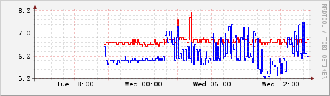

SNMP + rrdtool (su raspberry)
Qualcosa viene... adesso si tratta di rendere i grafici un po' più leggibili, che quelli di defalut sono davvero modello francobollo
(SNR Margin, Up / Down)
