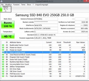

Parlando d'altro, ho provato a fare un RAID-0 fra il Samsung 840 120GB ed il Samsung 830 64GB che ho. L'ho fatto principalmente perché in certe situazioni i 130MB/s in scrittura del Samsung 840 120GB sono un po' pochini, un po' perché volevo vedere se effettivamente almeno in lettura, il GB/s di lettura sequenziale potesse fare un po' di differenza. Paradossalmente, trovo sia più utile il fatto che sia più veloce in scrittura.
Ovviamente così facendo ho "perso" metà drive (ma alla fine essendo tutto overprovisioning dovrebbe aiutare con la costanza di prestazioni in scrittura), ma comunque l'alternativa era avere nel PC un altro SSD da 64GB che avrei usato poco per via dello spazio ridotto, per cui alla fine non è una grande perdita.
Con TRIMCheck ho verificato che il trim effettivamente funziona. Al momento sono con Windows 10 con l'ultima versione degli Intel Rapid Storage scaricabili. In modalità RAID l'installazione dell'ultima versione anche su chipset Intel non recentissimi è comunque possibile.
Al momento lo sto usando come drive di sistema. Il Samsung 840 da 250GB l'ho connesso in SATA2; non una grandissima perdita anche perché in scrittura va circa a 250MB/s, più o meno la velocità in scrittura di questo RAID, dunque per i trasferimenti fra entrambi non si perde nulla. Un po' meno per i dati installati per conto loro nell'SSD.
Una pacchia potere trasferire da un SSD all'altro a 250MB/s comunque (soprattutto per le immagini di sistema del RAID che conto di fare relativamente spesso per sicurezza).

Potresti cortesemente indicarmi quali C-State incidono anche sulle prestazioni dell'SSD, onde poterli disabilitare da BIOS?
Il grosso lo si nota in tre diverse situazioni, su mobo Intel H77 almeno:
- Averli tutti attivati
- C-State attivati, C1E attivodisattivo
- Tutti disattivati
C6/ACPI C3 dovrebbe essere quello che sulla carta incide di più, comunque.
Ultima modifica di s12a : 24-02-2015 alle 16:12.

Nella fretta ho sbagliato a scrivere ed ho riportato qualche imprecisione. Comunque ho appena fatto un paio di prove. Dal più lento al più veloce:
- Tutto attivo
- Package C-State disattivati, C-State C6 disattivato
- Package C-State disattivati, C-State C6 e C3 disattivati
- Tutto disattivato tranne C1E
- Tutto disattivato
Più in dettaglio:
Package C-State non sembra apportare differenze dal punto di vista dei consumi fra avere tutto attivo (fino al livello C6) e disattivo. C1E sembra anche esso completamente irrilevante. Quindi questi si potrebbero disattivare senza problemi.
Il C-State C6 sembra avere fino a 2-3W di incidenza sui consumi del processore in media, oltre a marginalmente temperature in idle. Non ho testato C3, ma credo che la sua incidenza sia ancora maggiore.
Il mio suggerimento è di impostare così, su un desktop:
EIST: on
C1E: off
C3/ACPI C2: on
C6/ACPI C3: off
Package C-State: off oppure limitato a C2. Sulla mia mobo, "auto" lo disattiva.
Così facendo i risultati nei benchmark migliorano specie nel 4K, ed almeno a sensazione sulla mia configurazione, il sistema sembra più reattivo in generale.
EDIT: purtroppo noto anche che i risultati nel 4k sono abbastanza influenzati dalla frequenza del processore, che se non si disattiva l'EIST tende a variare su e giù. Tuttavia non mi sembra una grande idea bloccare la frequenza (e la tensione) del processore al massimo. Senza EIST non si ha il turbo mode sui processori Intel fra l'altro.
Qui ho bloccato un core al 100% di occupazione, grazie a questo i valori nel 4k sono saliti temporaneamente rispetto al test che ho postato nella pagina precedente. Il grosso lo ha fatto questo piuttosto che disattivare le opzioni di risparmio energetico del processore, la qual cosa ha senso in quanto se il processore è occupato il 100% del tempo i vari C-State non dovrebbero entrare in gioco:

intanto da me si è accesa la 10 candelina di wear leveling
