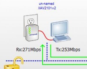

Old 10-04-2013, 21:01   #6878
smanet
L'Avatar di smanet
Iscritto dal: Feb 2001
Città: Tra Ancona e Torino
Messaggi: 9053
Originariamente inviato da smanet Guarda i messaggi
Ho seguito il consiglio diffuso di spendere meno... e ho preso il kit XAVB2101.
Scartato e collegato, attaccato il portatile e...
Non mi posso lamentare.
L'impianto è di circa 6/7 anni fa, non modernissimo ma cmq recente come installazione. Ho utilizzato una presa al piano terra mentre il router è al secondo piano, praticamente attraversa la casa di sbieco: il WiFi ci arriva ma non è stabilissimo.
Lo porterò poi a casa mia dove dovrò invece attraversare meno cavo, ma assai peggio: impianto di 10/15 anni, deviatori e relé pessimi... speriamo!
...ed ecco la prova da casa mia:
Arrivo a circa 7/8 Mb/s , che per le mie esigenze va benone.
