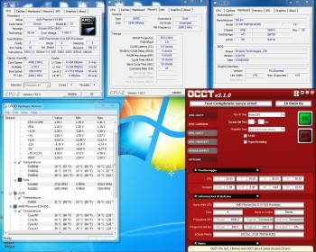

Arrivo a casa, pulisco il dissipatore e faccio due prove con vcore a 1,4 e nb a 1,25... abbasso la frequenza ram e vediamo che esce. L'80% delle persone cosi è stabile a 3,9 Ghz. Spero di rientrare tra questi
Quel procio in screen come è raffreddato? E' possibile che il mio Hyper 212 non riesca a starci dietro...
Non che sia chissà cosa, ma almeno è nella fascia media. Ok che d'inverno probabilmente avrei almeno 5/6° in meno.

Ho provato il 212 sull'8350 (con 2 corsair SP120) e nn mi é sembrato male, nn é l'NH-D14 ma fino a 4,6 riusciva a tenerlo a bada
all'epoca nn avevo ancora il noctua, probabilmente é raffreddato dal V8... ma nn ricordo con certezza

Old 26-08-2014, 22:02   #8255
DonPontillo
L'Avatar di DonPontillo
Città: Faenza
Messaggi: 1804
x6 1100t
vi lascio un po di info sull'OC del'x6....
con queste config ha superato memtest con 6 istanze da 1000MB ognuna con 4 cicli (400%) una 20ina di minuti di prime95 (solo 20 min perchè è arrivato a 65 gradi....ed è estate ci sono 29 gradi nel case) e poi ovviamente il wprime 1024m sempre 6 threads....
ragazzi....sta solo testando cpu/nb/ram/chipset ed il contatore enel recita 600W
miiiiiinkiaaaaaa
questi i risultati del passmark invece....
come un fx 8150
concluso positivamente con: kimera o.c.; topolino2808; davidecult; valemax; nabeshin; stacker; angelogenovese2; Max_R; tetz; innomatte; ayoria; collax; stywar; Specialized; Sallival; PuppinoCbr; warside
Ultima modifica di DonPontillo : 26-08-2014 alle 22:11.
DonPontillo è offline   Rispondi citando il messaggio o parte di esso
Old 26-08-2014, 22:22   #8256
isomen
L'Avatar di isomen
Iscritto dal: Nov 2003
Città: Siena
Messaggi: 17015
@ DonPontillo
ottimo rusultato, ma potevi risparmiarti parte della fatica impostando il molti a 21... é quasi un miracolo che l'HT ti regga a 2800.
ciaoz
isomen è offline   Rispondi citando il messaggio o parte di esso
Old 27-08-2014, 00:12   #8257
DonPontillo
Città: Faenza
Messaggi: 1804
Originariamente inviato da isomen Guarda i messaggi
@ DonPontillo
ciaoz
il multi dell'HT è già al massimo.....se abbassavo il BCLK non l'avrei avuto a queste frequenze....
infatti se vedi i risultati delle memorie qui:
http://www.hwupgrade.it/forum/showpo...0&postcount=16
se è vero quello che dice passmark e quello che dicono sul loro sito....ho le memorie più veloci al mondo (paragonate a quelle stock ovviamente...)
Old 27-08-2014, 08:06   #8258
isomen
L'Avatar di isomen
Città: Siena
Messaggi: 17015
Originariamente inviato da DonPontillo Guarda i messaggi
Appunto, se é al massimo puoi abbassarlo... ma se nn ti crea instabilità lascialo pure così, anche se per ram e L3 dovrebbe essere la frequenza NB che conta nn quella HT.
ciauz
Old 30-08-2014, 23:02   #8259
DonPontillo
Città: Faenza
Messaggi: 1804
ciauz
HT NON HA ALCUN EFFETTO SULLE PRESTAZIONI....
ne della cpu...ne della ram....ne della vga....
ovviamente per il mio setup....non so quanto sia vero con ram più veloci ad esempio.....
Old 30-08-2014, 23:36   #8260
isomen
L'Avatar di isomen
Città: Siena
Messaggi: 17015
ESATTAMENTE, ma può creare instabilità
cpu vero... ram vero... vga in presenza di cross o sli può incidere
é la frequenza NB a limitare la banda della ram, nn quella HT
ciauz
