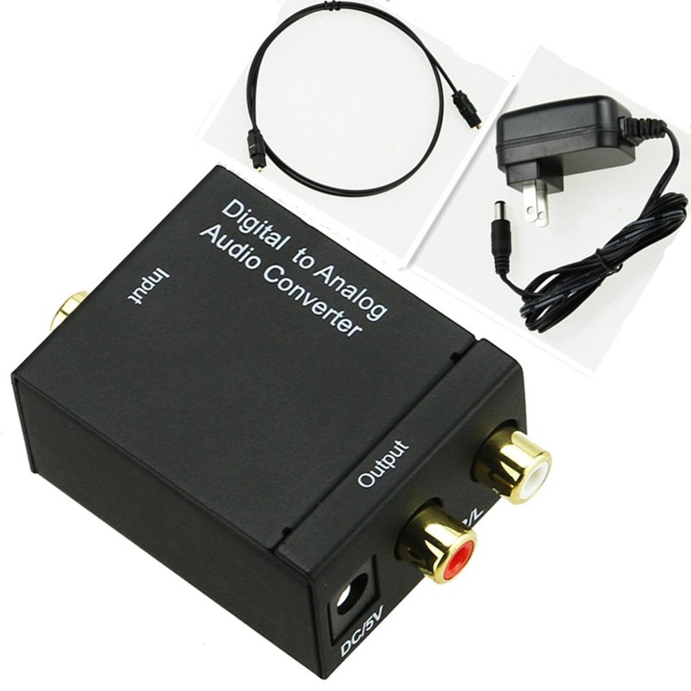

Salve a tutti ragazzi, ho un LG 42PT353A al plasma da almeno 5 anni.
Recentemente mi si è presentata la necessità di dover ascoltare l'audio della tv tramite cuffie (Bluetooth). Dovrei quindi acquistare un trasmettitore Bluetooth che invii il segnale audio in uscita dal tv alle cuffie Bluetooth (che già possiedo). Il trasmettitore si collega all'uscita cuffie con Jack di 3,5 mm.
Il problema è che, sorprendentemente, questo tv è sprovvisto di uscita per le cuffie.
Queste sono tutte le uscite di cui dispongo :
Come faccio a creare questa uscita?
Inoltre, nonostante l'uso principale verrà fatto col digitale, vorrei poter usare le cuffie anche su hdmi, ad esempio con xbox / blue Ray...
Quale soluzione adottare?

Se la tv non ha l'uscita... non puoi "crearla".
Soluzione semplice e banale, compra questo: http://www.amazon.it/gp/product/B00I...dp_o_pd_nS_ttl
Sulle console devi comprare un modello compatibile di cuffie... PS e XO usano impostazioni diverse e le console non sono compatibili tra loro... quindi ogni console ha cuffie dedicate.
Se le cuffie che hai non sono "certificate per console", devi cambiare cuffie.

No, non la hai devi prenderla attraverso la scart 2 con un adattatore

Capo primo è un ingresso e non una uscita....quella gialla è un ingresso videocomposito e le due rosso e bianco sono il canale destro e sinistro dell'ingresso stesso.
Se colleghi le cuffie alla uscita scart non togli l'audio alle casse del tv devi abbassare il volume dal telecomando.
Se il tuo tv rimanda in uscita l'audio in ingresso insieme al video su un ingresso hdmi lo puoi solo sapere provando

occhio che su molti plasma LG la scart in USCITA veicola solo il segnale proveniente dal sintonizzatore e non quello che gli arriva dalle HDMI.
inoltre gli spiniotti RCA che avete indicato(bianchi e rossi per l'audio, giallio per il video) sono INGRESSI non uscite.
l'unica soluzione(che ho adottato anch'io) è usare l'uscita ottica digitale(Toslink) del tv e comprare un mini adattatore digitale/analogico RCA tipo questo.
cerca "optical digital to analog rca" e ne trovi a bizzeffe.
p.s.
occhio che quell'adattatore va alimentato, se te lo vendono senza alimentatore poi devi comprarne uno a parte.
