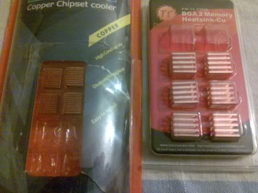

Messaggi: 434
Originariamente inviato da Denduzzo Guarda i messaggi
2) Scalda tantissimo e temo che lasciandolo sempre acceso possa ridurne notevolmente la sua durata
Vorrei provvedere ad abbassare le temperatura interna con l'ausilio di piccoli dissipatori in rame...
...nella speranza che il cooling passivo sia sufficiente: chiaramente andrebbero applicati alla flash ed alla RAM.
Per il modulo Wi-Fi non credo si possa fare qualcosa: non posso proprio prevedere l'effetto dell'alterazione della cover di schermo che lo ricopre.
Per il raffreddamento attivo, ci sono prodottini tipo questo...
...piccoli piccoli (40mm x 40mm e 10mm di altezza) che costano poco e con un po' di pratica (con un Dremel ed un po' di bicomponente si fa tutto ) si integrano più che bene.
3) i menù di configurazione sono molto lenti e mi sembra davvero strano che non sia ancora uscito un aggiornamento del firmware.
Ti ha già risposto cionci, credo che sia un problema risolvibile.
Gianluca "BaNdit400"
bandit400 è offline   Rispondi citando il messaggio o parte di esso

Originariamente inviato da bandit400 Guarda i messaggi
La flash e al ram, almeno sul mio non bruciano per niente.
cionci è offline   Rispondi citando il messaggio o parte di esso
Old 02-12-2010, 14:02   #2845
bandit400
L'Avatar di bandit400
Iscritto dal: Nov 2010
Messaggi: 434
Originariamente inviato da cionci Guarda i messaggi
Oh, no, nemmeno sul mio: avendo, però, a disposizione dei cooler minimali (in foto quelli dentro il blister grande, a sinistra) nati esplicitamente per queste applicazioni, ne approfitto e faccio un lavoro "pulito".

dissipare i chip non fa mai male. se no si torna ai tempi dei 386 o dei primi 486
Old 02-12-2010, 14:31   #2847
gnommo
L'Avatar di gnommo
Messaggi: 4954
Originariamente inviato da strassada Guarda i messaggi
Se metto i dissipatori ai componenti del dgn3500, è capace che assorbano il calore dall'esterno e lo passino ai chip e non il contrario
MODFS mod firmware per DGN3500, DGN2200,WAG320n thread ufficiale
se tocco con le dita i chip del dgn3500 si scottano loro.
ok, basta vado via
