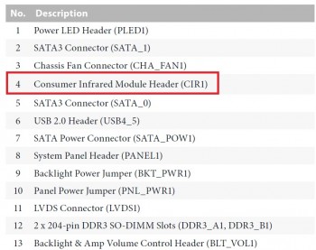

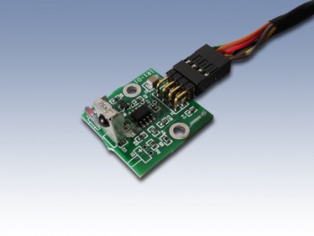

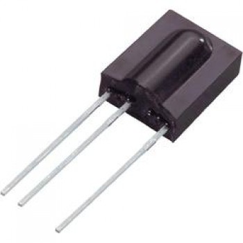

Ciao elevation1, il discorso è un po lungo, non sai le ricerche che ho fatto, cerco di riassumere, in pratica ho trovato alcune soluzioni.

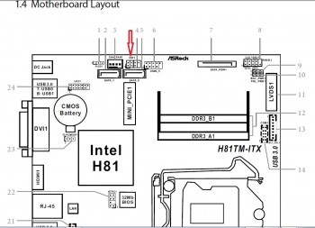

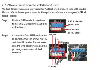

Il mio intento era quello di risvegliare il pc dallo stato S5, per far questo c'è una prima soluzione, ed' è quella di trovare una mobo con un connettore infrared module header (cir1)
Per la mia configurazione cercavo una mobo mini itx con socket 1150, l'unica che ho trovato è la ASRock H81TM-ITX, http://www.asrock.com/mb/Intel/H81TM...asp?cat=Manual Qui c'è la lista della mobo munite di connettore CIR : http://www.asrock.com/mb/spec/card.a...te&cat=Support

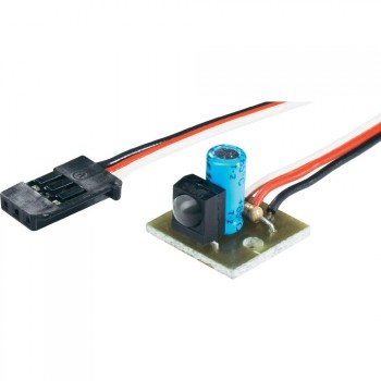

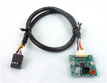

Al connettore infrared module header (cir1) va collegato un ricevitore CIR compatibile, per ora ho trovato tre modelli compatibili
Il TSOP4838 :
IR-R-36:
CIR Infrared Model CIR2-01 :
Per i telecomandi mi spiegavano che basta un qualsiasi telecomando MCE con protocollo RC6, ha me consigliavano un Logitech Harmony 350. Per funzionare il module header (cir1) bisogna scaricare i driver sul sito della asrock e attivare un'opzione dal bios.

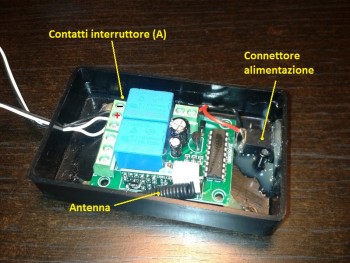

La seconda soluzione è il kit della simerec:
http://www.simerec.com/
http://www.simerec.com/PCS-2B.pdf
Se ho capito bene è un kit costruito in modo artigianale, anche questo dovrebbe essere compatibile con qualsiasi telecomando MCE, per funzionare leggevo che non ha bisogna di driver.
