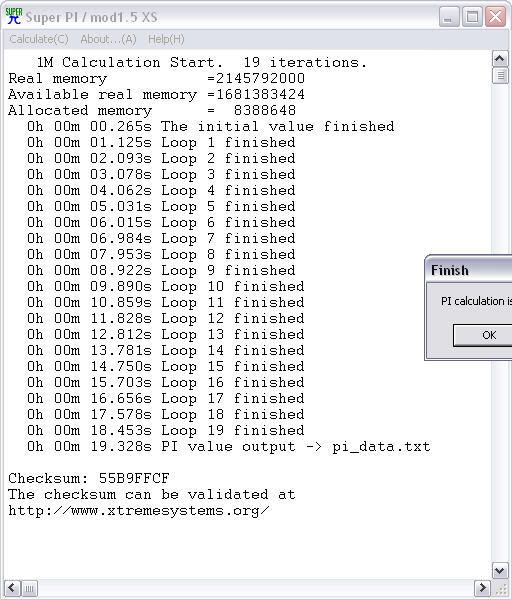

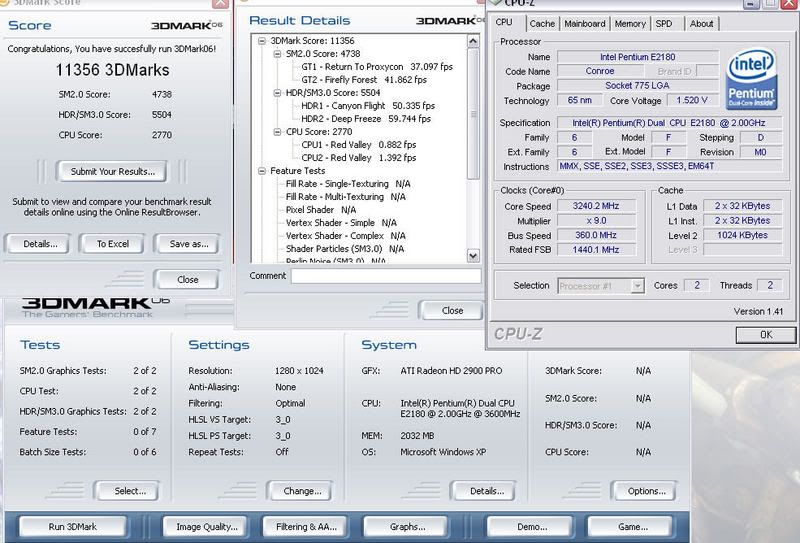

test stabilita' 2 ore orthos 355x9,ram a 900,voltaggio da bios 1,53125v,rilevato da cpu-z 1,472v
sto eseguendo i test a 360x9
ram 900,voltaggio da bios 1,5500,rilevato da cpu-z 1,520
effettuati super pi da 1 mb e 3d 06,per ora nn provo orthos,a 3200 mi ha finito 2 ore di test ma in alcuni punti la cpu è arrivata a 71°posso rischiare secondo voi?
ho notato tramite i miei appunti che al 3d mark 06 con frequenze di 3150 cpu e ram 960 e stesse frequenze per gpu ho fatto 122 punti in piu di cpu 3240 e ram a 900 <------EDIT ho sbgliato,ho fatto 150 punti in piu lol
EDIT ho sostituito la foto con quella giusta
