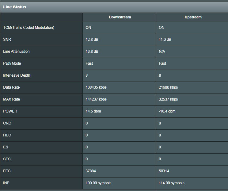

linea 30/3 come andrebbe con profilo 100?
Buonasera, allego statistiche di linea di mio cognato su linea tim
data la bassa attenuazione secondo voi come andrebbe col profilo della 100 mega?
al 187 non vogliono cambiarglielo, quando ivece so che per i nuovi clienti danno il profilo della 100.
riguardandoci bene se si allinea a 6.3 in up che profilo ha?

Ha 6 Mb in up, sicuro sia una 30/3?
Secondo me con snr già intorno a 6 dB, non può andare tanto meglio di così.
hai ragione infatti tempo fa agganciava a 3 mega in up... ed ero sicuro fosse 30/3 ma adesso sicuramente il profilo non è più quello
avevo infatti chiesto a tim di mettergli il profilo della 100 mega, e forse l'hanno fatto.
ma l'attenuazione down è solo 22 e non so se è coerente con l'avere solo 28 mega di portante in down
so che è lontano dall'armadio, mi sembra 617 metri (distanza riportata nei database)
ovviamente sono sicuro che l'impianto telefonico di casa è a posto (unica presa a cui è collegato il modem)
che profilo potrebbe avere? 100 mega?

Test TIM fibra 200 GB: help! help!
Ciao, ho un contratto TIM fino 200 GB e poichè l'Armadio è molto vicino alla mia abitazione, ho avuto sempre un buon test. Se ricordo bene avevo sempre tra i 125- 140 Download Mbps. Due giorni fa Internet non c'era pià nella mia casa, ho telefonato e mi hanno detto che c'era un guasto alla centrale e i tecnici stavano lavorando per superare il problema. Dopo alcune ore è ritornato Internet ed ho fatto subito il test in questo sito: https://www.speedtest.net/.
Purtroppo dopo averlo fatto 3-4 volte ho notato che il Download Mbps era sempre sui 98.
Ho telefonato di nuovo e il giorno seguente hanno lavorato di nuovo sul problema e non ho avuto Internet per mezza giornata. Poi (ieri) ho rifatto il test e ho visto che ora il Download Mbps mai supera 103-104.
Riporto il Test priciso:
Ping ms 15
Download Mbps 104.12
Upload Mbps 20.22
Cosa mi consigliate di fare? Ho anche il mio smartphone collegato al contratto TIM.
Telefonare di nuovo a TIM, oppure cambiare provider?
Non è che per me cambi molto ma non mi piace essere preso per i findelli.
Grazie per il vostro consiglio.
FoxesHunter è offline   Rispondi citando il messaggio o parte di esso

posta le statistiche della linea, probabilmente ora agganci una portante più bassa di prima.
