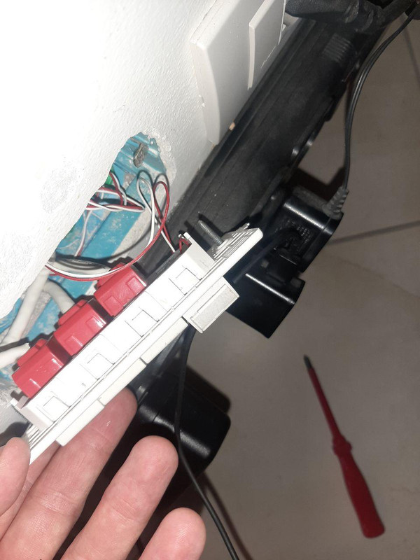

Giova pc
Iscritto dal: Jun 2009
Messaggi: 339
alla prima presa arriva il modem.
Quando avevo fastweb col fastgate e stesso impianto andavo a 200 su speed test (poi pero dopo 1 anno mi hanno dimezzato a 100 ).
Voglio dire che l'impianto e lo stesso anche quando andavo il doppio.

Giova pc
Messaggi: 339
Vedi FAQ in prima pagina relativa al cablaggio domestico: "Cosa significa...da fonia tradizionale ADSL a fonia VoIP / cablaggio domestico VDSL"
confermo quanto detto sopra. la prima presa è anche l'ultima.
a questo punto il problema sta o nel modem nuovo o nella linea.
riusciamo a capire dove sta l'inghippo?
