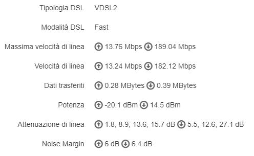

Salve ragazzi, una vostra opinione prima di chiamare il tecnico.
Sino a ieri avevo 196 mega in down, un attenuazione ds3 di circa 32 db (sto a 180 metri dal cabinet) da anni.
Mi sveglio stamattina e trovo 80 mega in down e una attenuazione di 50 db in ds3, che può essere successo? attenuazione quasi raddoppiata
hanno fatto un po di resistenza perchè i test andavano bene
Poi han "rifatto i contatti " ed è tornato tutto ok. Il tutto credo in armadio

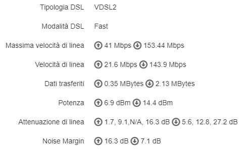

Giusto per togliere la sete con il prosciutto, ho messo sotto il TimHUB e la portante in upload è sempre schifosa, idee?
Allora, dopo l'intervento del tecnico sono riapparsi i 21,6 in up ma è crollato il download, poi non capisco in up il "N/A"
