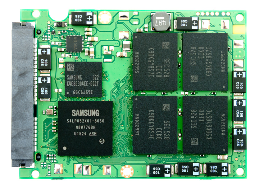

.. quelli gialli al tantalio..mmhmm.
potresti verificare la foto originale controllando la fonte che ho riportato?
E se fossero davvero nel layout dell'870 EVO qualcuno ne parlerebbe visto che Samsung li riserva nei modelli enterprise (o almeno ne riporta l'esistenza nella docs tecnica).
Per me i veri condensatori al tantalio sono quelli con il '+' che vedi in questa foto del 2015 che si riferisce ai modelli PM863 e SM863:
https://i0.wp.com/www.thessdreview.c...ront.jpg?ssl=1
che ricordano questi:
https://rutronik-tec.com/panasonic-i...pecifications/
Quelli che ho cerchiato in giallo ne trovi a bizzeffe nella fota del 2015.
Comunque sarei curioso di vedere un'implementazione più recente dei condensatori al tantallio su SSD enterprise Samsung vs quelli dell'870 EVO.
C'è anche da dire quelli che appaiono sull'EVO 870 ricordano le foto dei PM983.

Tutti i componenti elettronici hanno condensatori per un motivo o per un altro. Se sono rettangolari, sono o ceramici o al tantalio. Quelli elettrolitici di solito sono di forma cilindrica. Quelli al tantalio possono accumulare più carica di quelli ceramici a parità di ingombri.
Per funzionare da batteria tampone per svuotare la cache in caso di interruzione dell'alimentazione devono essercene comunque in numero e dimensione sufficiente per tale scopo, e non mi sembra che sia il caso del Samsung EVO 870.

E tu vedi tanti/ abbastanza/ capacità di condensatori da coprire la cache da 1... 4 GB di un SSD sull'870 EVO? Personalmente non li vedo proprio in quelle immagini.
Conta quanti '+' belli grossi ci sono in questo vecchio PM863 e sono al tantalio:
[url=https://postimages.org/it/]
Fonte Storagereview
e ci sono anche condensatori che ricordano quelli cerchiati in blu e rosso nelle foto dell'870 sopra.

A livello industriale una decina di quei '+' delle immagini che ho postato, costeranno quanto... 5€? Ma evidentemente è tutto il contorno di elettronica ed il posizionamento di prodotto enterprise/datacenter vs consumer/prosumer che decide anche quel tipo di dettaglio.
Credo di essere io l'idraulico nell'aver affermato che ci sono condensatori identici su modello enterprise vs consumer (cerchiati in rosso e blu). Ma sarei curioso di sapere cosa c'è di sbagliato.
