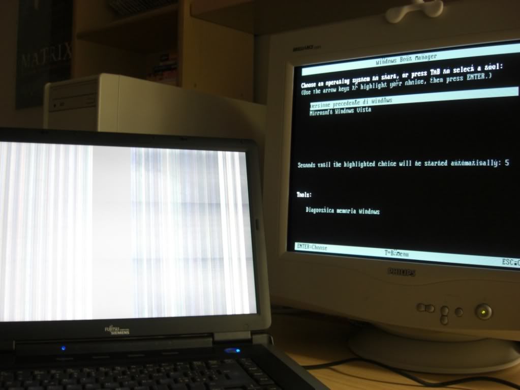

Old 17-07-2009, 07:54   #4241
BVD
Iscritto dal: Jun 2006
Messaggi: 1214
Originariamente inviato da f0/\/2!3 Guarda i messaggi
Scheda madre mai smontata: ora come ora ti sto scrivendo dal portatile che sembra si sia ripreso ma chissà per quanto?
Che pad? io i pad azzurroni li ho solo sulle ram della vga e uno in basso: intendi quello? (sulla gpu ho il quadrotto in rame + artic silver)
no, non intendo quelli della scheda video... se non hai smontato mai la scheda madre allora niente.
Togli e metti il dissipatore sulla scheda video, poi comincia a ad avvitare le viti in simmetrico un pochino per volta avviti per bene le 4 viti della scheda video , poi e solo poi , passa ada avvitare le 3 viti della cpu , in questo modo avviti perfettamente il dissi sulla scheda video senza inclinare la gpu.

Old 17-07-2009, 10:44   #4242
mitino85
L'Avatar di mitino85
Città: Cabras
Messaggi: 529
guarda io ho avuto lo stesso problema con due schede video, una dopo l'altra.
Prima la 7900gs...era montata perfettamente, nessuna torsione, temperature in full load molto buone (sui 65° a giugno). Un giorno di colpo si è messo a lampeggiare lo schermo...riavvio ---> tutto Ok
Dopo qualche giorno noto che nei giochi (che sono sempre andati perfettamente) incomincia a laggare fino a che non si inchioda tutto.
Poi sono cominciati gli artefatti e ho notato anche io che premendo a dx del touchpad sparivano. Ho montato e rimontato il dissipatore si e no 20 volte fino a quando il pc non era + utilizzabile se non in modaltà vga,o cmq senza i driver video installati.
Allora ho comprato una 6800, solito lavoro con pad in rame ecc, ed era anche quella perfetta, nessun problema sia di temperature che di prestazioni.Poi ancora lo schermo che lampeggia e dopo un po di tempo artefatti ecc, questa volta però ho smontato solo una volta e poi ce l'ho mandato a fanculo e mi son preso un altro notebook.
è difficile credere che due schede video muoiano nello stesso modo a distanza di un mese, penso che il lampeggiare dello schermo sia sintomo di malfunzionamento di uno stesso componente (nelle due le schede video o altrove???)
Brancolando nel buio suppongo che la colpa sia dello slot mxm, in quanto è l'unica cosa che accomuna le due situazioni.
Questa cosa del chipset comunque non l'ho pensata, ma sarebbe compatibile con questi problemi? Cioè un chipset surriscaldato darebbe problemi di artefatti ecc??? E comunque, il chipset surriscaldato non dovrebbe dare problemi anche in modalità "VGA"?

ALLORA NOTIZIONA
Son riuscito ad "aggiustare" la mia 7900GS che dava artefatti e problemi descritti pagine fa.
L'ho messa nel forno a 200° per 12 minuti. E NON STO SCHERZANDO
Ho preso lo spunto da un video dove un utente lo faceva con la 7900GS del Dell 9400. Sicuramente anche nel thread del dellone ne parlano
Diciamo che per ora sta andando bene, chi ha la scheda che usa in modalità vga e quindi senza driver video installati IMHO potrebbe fare un tentativo.
Comunque per la 7900GS ha funzionato,vediamo per quanto
QUI qualche foto di come mi sono organizzato, la scheda delle foto è una 6800 perchè non mi andava di rismontare tutto per mettere la 7900 , tanto è più o meno lo stesso solo che la 7900gs ha i buchi invece che i supporti per avvitare il dissipatore presenti nella 6800, i piedini fatti con la carta stagnola vanno messi nei buchi per le viti.

Originariamente inviato da mitino85 Guarda i messaggi
ALLORA NOTIZIONA
Tu sei un paZZO !!!
