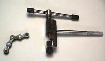

Huh, io ho uno smagliacatene pagato 5€, lo uso da anni e ha sempre fatto il suo dovere senza mai un problema...
D'altronde è un attrezzo semplicissimo...

Ma che è sto smagliacatene???
Sto coso qua, serve ad aprire le maglie delle catene delle bici.
La mia config: Asus Z170 Pro gaming, Intel i5 6600k @4.5Ghz, cooler master 212x, corsair vengeance 8Gb ddr4 2133, SSD sandisk ultra II 480Gb, Gainward GTX960 4Gb, Soundblaster Z, DVD-RW, ali Corsair CX750M, Case Thermaltake Suppressor F31
FastFreddy è offline   Rispondi citando il messaggio o parte di esso

Originariamente inviato da Sgarboman
E poi come si rimettono? Con il magliacatene?
Si richiudono sempre con lo stesso attrezzo...
