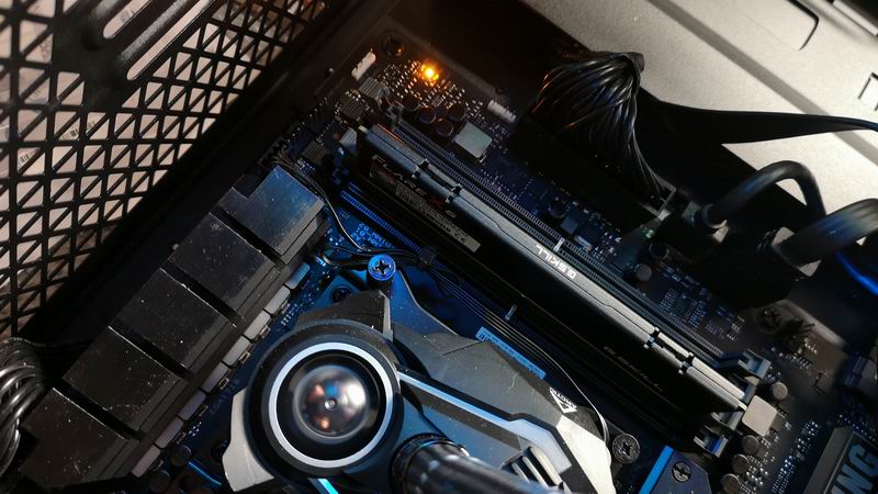

Comuque specificando bene il problema, l'anomalia nella sequenza del boot, è che rimane bloccata nella diagnosi della memoria RAM (Led giallo sempre acceso), la RAM utilizzata sono 2 banchi di G.SKILL Flare X5 32GB Kit DDR5-6000 CL32 (F5-6000J3238F16GX2-FX5), e queste memorie erano inserite negli slot A1-B1, per cui il boot non viene portato a termine. Provando invece ad inserire le RAM negli slot A2-B2 la diagnosi sulle RAM rimane bloccata per quasi 25 secondi a volte anche di più, con il completamento del boot a circa 40-50 secondi. Per evitare ogni altro dubbio ho provato altra coppia di RAM Kingston FURY Beast 32GB (KF560C40BBK2-32) come da lista memorie Asus, purtroppo ho rilevato gli stessi identici problemi, sugli slot A1-B1 il boot rimane bloccato sulla diagnosi RAM e sugli slot A2-B2 la diagnosi RAM rimane bloccata per 25 secondi.
Ho aperto la procedura RMA.
--------Aggiornamento post----------------
Il servizo RMA mi ha risposto:
"......come da istruzioni del produttore, le memorie vanno inserite per essere correttamente utilizzate in dual channel negli slot A2-B2 .
La invitiamo inoltre a testare un banco di ram alla volta nello slot A2 e di verificare se con una in particolare il sitema impiega piu tempo per avviarsi.*
Una volta avviato il sistema ha notato schermate blu o altri errori?..."
Per risposta ho confermato di aver aggiornato all'ultima versione il bios e che la prova su uno slot effettuata questa mattina per scrupolo, mi ha dato risultati preoccupanti.
Il led giallo è rimasto bloccato sulla diagnosi della ram, questo anche con l'altro banco.
Per cui ho insistito per la sostituzione o per il passaggio ad altro modello, non vedo quali altri test debba fare.

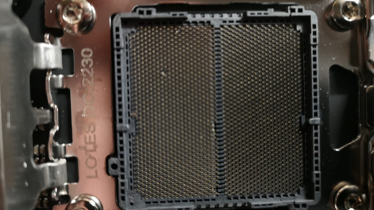

Per quanto riguarda il thread in lingua inglese alla fine era un problema di un pin piegato della scheda madre, magari è lo stesso anche da te.
"Just an update to close out--it did turn out to be a bent pin inside the AM5 socket. New motherboard is on the way."
Solo un aggiornamento per concludere: si è rivelato un pin piegato all'interno del socket AM5. La nuova scheda madre è in arrivo.

Purtroppo la situzione è precipitata tutto nel peggiore disastro possibile con il mio contributo, e per questo rimanderò la costruzione del pc a data da destinarsi sono proprio giu di corda.
Riassumendo la situazione, è che mi hanno approvato l'RMA, dopo aver voluto le foto del pin relativo al soket della CPU.
L'RMA consiste nell'inviare al centro di assistenza del venditore sia la scheda madre che la CPU per effettuare dei test, il tutto da spedire a mie spese.
E dopo un paio di settimane, minimo, attendere conferma del risultato e nel qual caso si conferma la scheda madre difettosa si procede alla sostituzione rimandandomi indietro la CPU.
inoltre pretendendo che venisse rimontato tutte le placchette di plastica originali con tutto il materiale indietro comprese viti, vitarelle bustine di plastica, pensa che ho le ho recuperato dal cestino.
(benetta Amazon invece se avessi acquistato da loro avrei evitato tutto questo calvario).
Il disastro invece combinato da me è che per reinserire la placca di plastica che protegge i contatti del soket ho danneggiato i piedini, per cui adesso è da buttare.

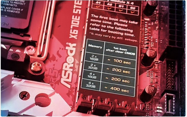

Seccondo il mio parere non è una problematica ne di Asus e ne di altri, perchè girovagando nel web il problema è un pò diffuso su tutte le marche.
Nell'articolo di Techpowerup o nel forum AMD si evince secondo me che il problema riguarda la CPU e che quindi secondo me a meno che facciano di aggiornamenti bios mirati, i 30 secondi circa per il boot bisogna metterseli via.
Comunque non centra con i tempi del primo avvio, come ad esempio indicato sulle schede ASRock
