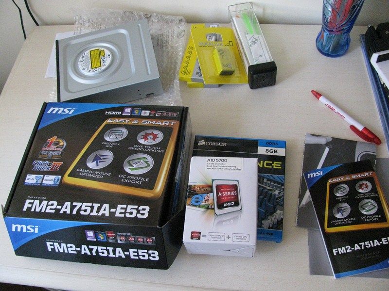

La merce è arrivata pian piano poichè ho ordinato da fornitori diversi. Questo è l'Unboxing di MoBo e RAM, sempre ineccepibile!
Ecco cosa c'era in questo pacco:
La scheda madre ha WiFi e Bluetooth integrati, che fanno molto bene il loro mestiere

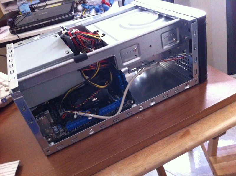

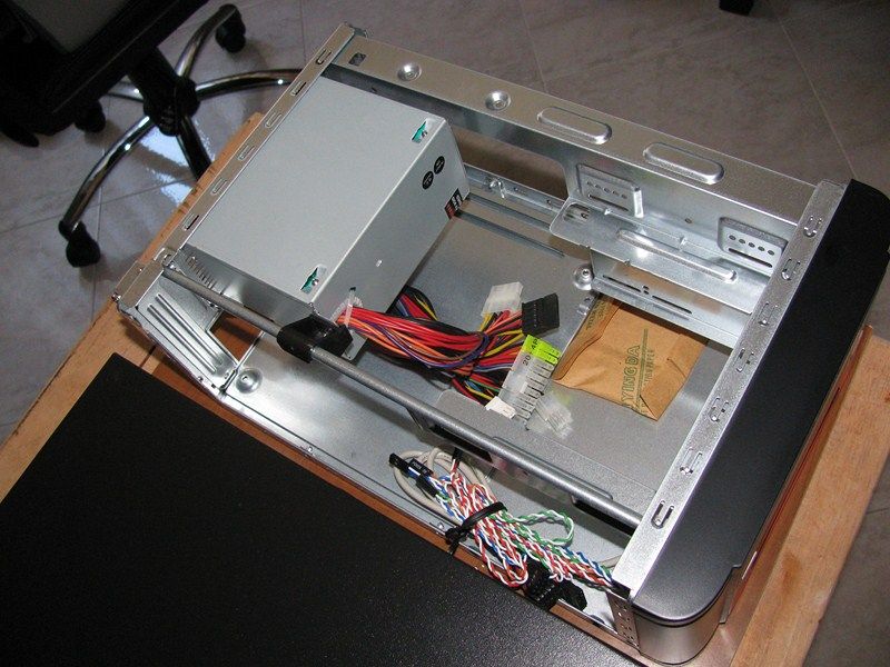

Successivamente ho ricevuto a casa il Case:
Thermaltake Element Q con PSU da 220W (Tutto quel groviglio di cavetteria che fuoriesce dall'alimentatore mi darà di sicuro seri grattacapi.....)
e il masterizzatore dvd bulk. Ora posso iniziare a lavorare!

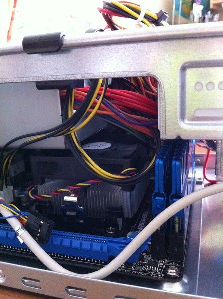

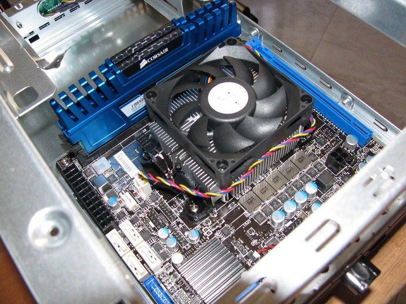

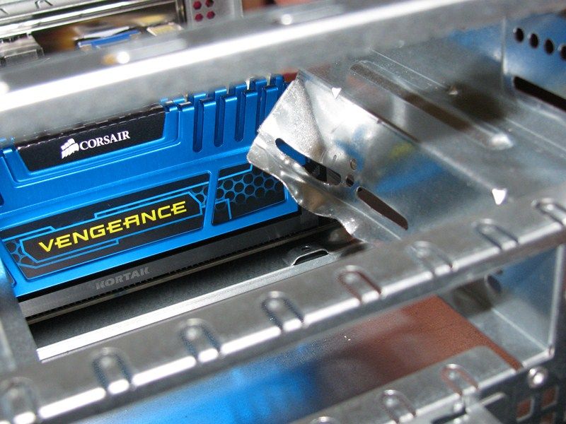

Ecco qui la MoBo con processore e dissipatore montati su... insieme alle coloratissime Vengeance.
L'installazione del dissipatore è stata immediata. Francamente era la cosa che mi preoccupava di più, ma la pasta termoconduttiva preapplicata è un'ottima soluzione e soprattutto sembra fare il suo.
Le ram, col loro dissipatore blu, sono molto belle da vedere, ma mi hanno creato qualche problemino!! In principio infatti ho montato la scheda madre e ho provato ad installare le ram, ma ho trovato molta difficoltà a causa degli spazi davvero ridotti. Così ho deciso di staccare e montare prima i due banchi di RAM, ma quando ho provato a rimettere al suo posto la scheda madre, mi sono ahime accorto che il dissipatore blu della ram sbatteva contro il castelletto del Floppy Disk, così ho dovuto fare "extreme modding"
Lo so, è un po' grezzo... ma che ci volete fare, peccato di inesperienza!

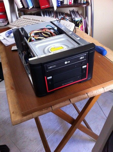

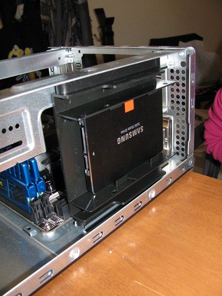

Per l'installazione del SSD ho preso in "amazzonia" questo piccolo adattatore per montare due 2.5" in uno slot da 3.5".... plasticoso ma per nulla scadente!
Ed ecco qui il mio piccolo mostriciattolo, dopo l'installazione del masterizzatore total black:

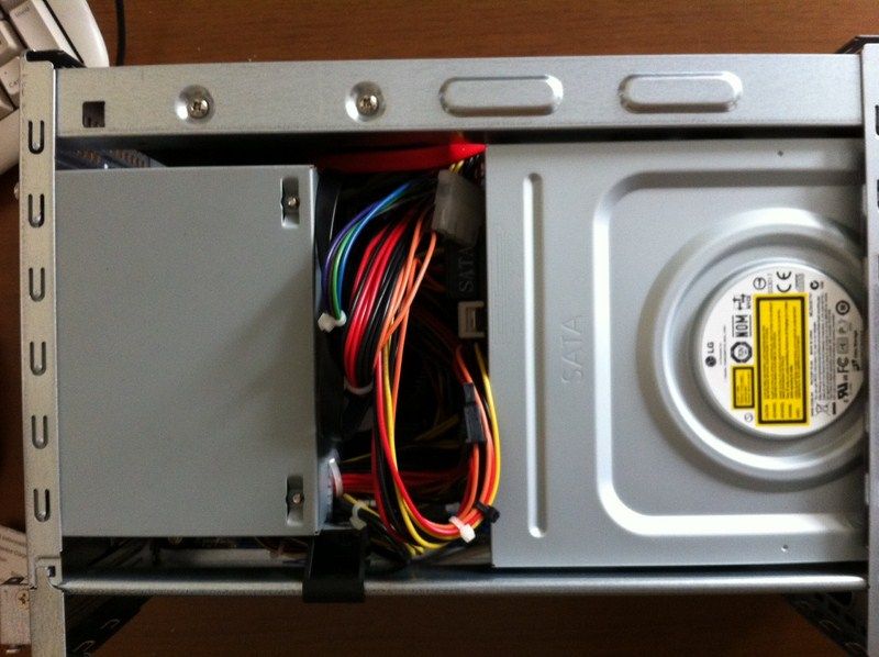

Veniamo ora alle note dolenti:
Il case si chiude e funziona alla perfezione, ma questo groviglio di fili mi preoccupa non poco. Ho applicato una coolermaster da 80 sulla fiancata laterale, fissata niente di meno che con dei piccolissimi fisher da 6mm
A livello di performance non mi posso lamentare. Non l'ho ancora stressato, ma per ora fa quel che deve. Editing di grafica e giochi non troppo spinti vanno senza scatti. La velocità dell'SSD, se pur non il migliore sul mercato, si sente eccome. L'unico vero problema, non da poco per una configurazione "d'arredo" come questa, è la rumorosità della ventola del dissipatore (sono sicuro che è lei perchè a case aperto, bloccandola per pochi secondi con una matita sparisce il rumore)... stavo pensando di cambiare ventola o proprio dissipatore, ma temo di non farcela con lo spazio..... valuterò....
A breve vi posto un po' di test e screenshot di temperature... intanto vorrei i vostri commenti e consigli, o se c'è qualche domanda chiedete pure

Per il processore puoi cercare un dissipatore "low profile" per iniziare.
Quello che mi da da pensare è l'alimentatore..220W di marca apparentemente ignota...era in bundle con il case o ce l'avevi già in casa?
Comunque per il resto è un bel case e sono sicuro che ti ci troverai bene
PS: Se avessi un Dremel o qualcosa di simile magari potresti tagliare quel labbro di lamiera che hai piegato all'inizio per farci stare i moduli RAM.
Sto cercando il dissipatore più adatto, considerato lo spazio, davvero sacrificato, e la scelta, a questo punto infelice, delle ram high profile.... L'alimentatore è della TT: il case viene venduto col suo psu. Ho pensato che fin quando non penserò ad un upgrade, un 220W mi è più che sufficiente
Ti ringrazio... e grazie anche per il suggerimento minuscolo...

Penso che nel tuo caso possa andare bene il Noctua NH-L9a: http://www.noctua.at/main.php?show=p...1&lng=en&set=1
Altezza (con la ventola): 37 mm
Larghezza: 114 mm
Profondità: 96 mm (a quanto pare c'è un errore nella scheda tecnica che riporta 92 mm, riferiti al modello NH-L9i che è per processori intel)
Costo: intorno ai 40 €
Più o meno dovrebbe starci così:
Ultima modifica di Bromden : 25-05-2013 alle 00:39.

Come dimensione ci siamo ma come prestazioni non ho letto buone cose su noctua..... Sono un po' scettico

Scusami ma le tue affermazioni mi hanno lasciato un po' basito. Innanzitutto stiamo parlando di un prodotto Noctua, che qualitativamente mi sembra che si possa affermare, senza tema di smentita, essere ai vertici nel campo della dissipazione. Poi bisogna collocare il prodotto nell'ottica del suo ambito: dissipatore per htpc itx, il che vuol dire dimensioni contenutissime, per spazi ridottissimi (come nel tuo caso). Di conseguenza prestazioni adeguate all'uso htpc. Certo paragonato ai dissipatori a torre, non c'è storia, ma dove li metteresti?
Per quanto riguarda le recensioni, non so quali hai visto, ma di tutte quelle che ho visto io se ne parla in termini assolutamente positivi. Eccone qualcuna a random:
http://www.coolingtechnique.com/recensioni/75/1170.html
http://www.insidehardware.it/hardwar...ri-amd#content
http://dvtests.com/?p=11222

Anche a me sembra molto strano, che recensione hai letto?
La Noctua produce degli ottimi dissipatori/ventole, alcuni dei migliori sul mercato.

leggevo su web.. non ricordo su che forum.. di alcuni utenti che erano soddisfattissimi come silenziosità, ma il processore scaldava a catena (arrivando oltre i 60° in IDLE) ..... a questo punto immagino fossero altri i problemi (montaggio errato, pasta...)
In ogni caso per ora sto andando avanti abbassando i RPM della ventola del dissi, e sembra funzionare.... è comunque rumorosa, ma non come prima. Sto usando il piccolo software FanSpeed e devo dire che fa il suo lavoro molto bene! Appena il processore supera una temperatura impostata (ho messo 43°) inizia a girare al massimo, altrimenti si mantiene su giri abbastanza bassi, circa 2000RPM, con conseguente calo del rumore. Con la ventola al 40% di potenza, la temperatura è sempre sotto i 40°!
Grazie a tutti per i consigli! Li terrò comunque a mente se dovessi decidere di cambiare il dissipatore!

Come dissipatore potresti prendere in considerazione il Coolermaster Gemini ll M4 (sempre che non urti le ram); il Noctua NH-L9A inizia a perdere colpi quando la potenza assorbita dalla cpu è di 100/120W, entrando molto presto in collasso termico.
Allora c'è qualcosa che non va nel noctua... ricordavo bene....

A parte che hai detto "non ho letto buone cose su noctua" quindi non parlavi di questo preciso dissipatore, ma era un discorso generico (da cui noi ti abbiamo risposto che è impossibile dire che i dissipatori Noctua non sono buoni)
ma soprattutto..il tuo processore ha da dissipare massimo 65W, e non lavora sopra i 72°C Cosa c'entra che il dissipatore possa aver problemi dopo i 100W assorbiti?? Questo dissipatore postato da Bromden è assolutamente adatto per la tua configurazione, non vedo nessun vero problema.
Comprendimi... essendomi affacciato da poco nell'ambito, ricordo di aver letto qualcosa di negativo su noctua e di averla scartata a priori..... lo so, non si fa...
Lo terrò presente, ma a livello di dimensioni, forse potrei avere qualche problema (viste anche le ram high profile)... è questione di millimetri, se cambierò il dissipatore misurerò attentamente e terrò presente sicuramente i vs consigli
Grazie a tutti per la professionalità

Si si ti capisco benissimo, tranquillo ovviamente nessun problema
Per le misure del dissipatore, come già riportate, sono
Codice PHP:
Altezza (with fan37 mm
Larghezza
