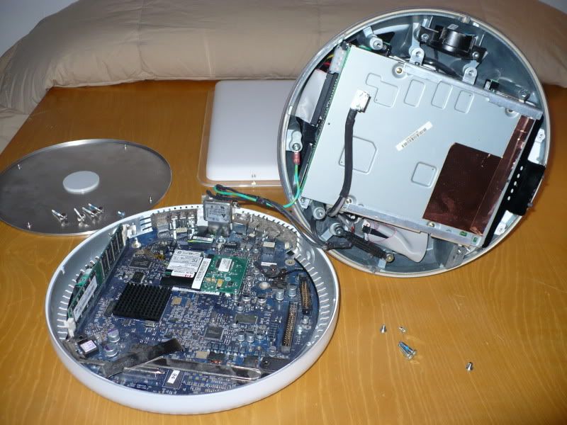

salve ragazzi....
vengo subito al nocciolo della questione....
sono pazzamente innamorato degli imac g4 (mitico lampadone) e per cui sono riuscito a recuperarne uno in condizioni perfette (sia hardware che estetiche).
Il problema è che purtroppo è veramente lento, anche nell'uso comune (internet, office, itunes....) quindi mi sta balenando l'idea di prendere un mac mini (il primo con cpu intel) e integrarlo nella base dell'imac.
Secondo voi è un progetto realizzabile o faccio prima a rinunciare?

ciao megamitch,
hai esattamente trovato il sito che ho trovato anche io per quanto riguarda riutilizzare il monitor compreso....
infatti non mi faccio problemi per questo... (oddio forse un pò l'inglese, ma piano piano ci riuscirò)!!!!
il problema è un altro:
al posto di questa
devo inserire questa
1- verificare se le dimensioni sono giuste e quindi che la scheda madre del mac mini, entri fisicamente nello spazio che ho a disposizione.
2 - come fare per utilizzare i connettori LINEARI (usb, lan, audio, ecc ecc) della scheda madre del mini, avendo il case a semisfera! Naturalmente senza modificare il case del G4!
cioè:
avere sempre questo risultato
pur avendo i connettori posteriori del mini in questa maniera
Accetto pareri e soluzioni!
Saluti Andrea

beh la soluzione più stupida potrebbe essere quella di "rialzare" l'iMAC nascondendo con un supporto il mac mini
Dal sito apple si vede:
mac mini: http://support.apple.com/kb/SP7?viewlocale=it_IT
Larghezza: 16,51 cm
Profondità: 16,51 cm
imac 17": http://support.apple.com/kb/SP93?viewlocale=it_IT
Diametro della base: 27 cm
Si tratta dei bordi esterni, però se fai il calcolo:
16,51 * sqrt(2) = 23,35 cm
per cui dovrebbe starci... se non ho sbagliato i conti

grazie del consiglio, solo che anche io continuo ad essere della mia idea....
ho anche visto su internet dei mod che integrano delle itx intel 1155 nella base... quindi credo che funzionerà.... alla fine il mac mini è progettato per stare in uno spazio molto ristretto.... oltretutto senza ventola!!
cmq per quanto riguarda i connettori, pensavo invece di dissaldare quelli dell'attuale scheda madre, lasciarli dove sono e saldarli nella scheda madre del mini... (al posto dei suoi connettori che ovviamente dissalderò)

Bene ragazzi.... Piccolo aggiornamento!!!
Mainboard smontata, lettore ottico smontato e HD smontato.
Mac mini in ordine (mid 2007 o early 2009).... Preferirei prendere il secondo, solo che poi non ho il connettore dvi sulla scheda madre, ma solo il mini-dvi, quindi poi non so se con l'adattatore ci entra. Però avrei la vga dedicata, supporto con mountain lion, supporto a 4gb di RAM, e Cpu più potente...
In attesa intanto, preparo il connettore dvi.
Infine, giusto per far prendere più aria alla scheda madre che andrò ad installare, non metterò il lettore DVD..... nel caso in cui servirà, utilizzerò quello USB.
Ultima cosa, ci installerò un ssd da 64gb! È forse ho trovato la soluzione per utilizzare i buchi delle porte posteriori (usb, LAN, firewire, ecc ecc).... Con calma farò tutto!
Credo proprio che verrà un bel Mac!!! Unico nel suo genere!

arrivato mac mini, portata la ram a 2gb, installato samsung ssd 830 64gb.
Va una favola il mac....!!!
Ora l'ho smontato e stò vedendo come fare per attaccarlo alla base dell'imac g4!
