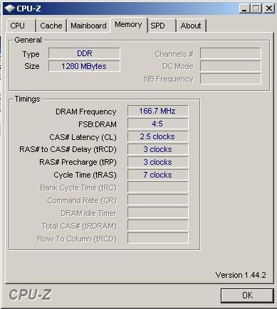

schermata relativa alla memoria in sè:

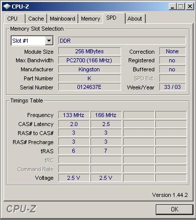

schermata slot 1 256 MB memoria originale già col pc
schermata slot 2 da 1G inserita da me successivamente.

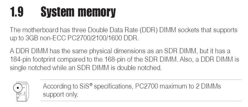

Ecco cosa dice il manuale della mia scheda madre riguardo le RAM:

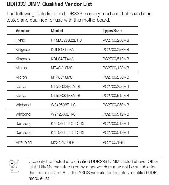

ed ecco la lista di RAM consigliata (ripeto che si tratta di 2003 se non prima)

puoi installare la ram del tuo amico, ma ti converrà rimuovere il modulo da 256 MB per non incorrere in una penalizzazione del clock della ram come spiegato nel manuale.
abbi cura di aggiornare il bios per assicurare la massima compatibilità con i mosuli di ram.

I 2 banchi da 1Gb andranno a 333 perchè a 400 non sono supportate. Se metti 3 banchi andranno a 266, ecco perchè ti ha detto di rimuovere per non incorrere in una penalizzazione del clock della ram come spiegato nel manuale.
