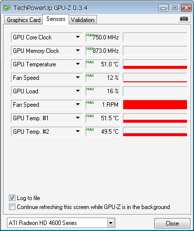

Ecco i dati da GPU-Z, immediatamente dopo una sessione a COJ 2, ho messo i valori massimi
Quello che io mi chiedo, se fosse un problema di alimentatore non dovrebbe saltare con tutti i giochi?Perchè lo fa solo con alcuni, in cui si sente distintamente che la ventola della Gpu sale di giri in maniera impressionante e poi si riavvia il tutto ?
Mah... farò così: oggi provo altri giochi, tra cui bioshock e grid appunto, e vedo con quali si presenta il problema.Poi rismonto mezzo pc, altrimenti alzo bandiera bianca e lo porto da qualcuno che sa dove mettere le mani XD
