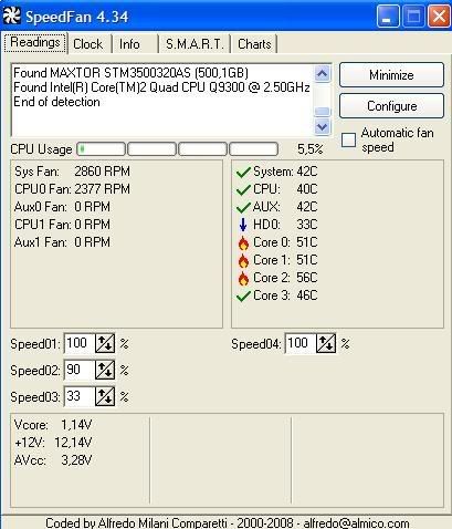

Sono un paio di giorni che mi capita che il pc si riavvia da solo, inaspettatamente. Premetto che non ho installato nulla di nuovo e non ho aggiunto nulla di nuovo. Spybot, Adaware, Windows Defender e AVG non mi rilevan nulla di anomalo.
Ho pensato alle temperature, così ho scaricato SpeedFan e ne è risultato che..
Devo preoccuparmi secondo voi?
La ventola attualmente installata sul processore è quella standard della intel.. il processore era box.
Un'altra ventola estrae aria calda dal case, un'altra soffia sull'hard disk. La scheda video ha una ventola propria. Il case è aperto su entrambi i lati, al momento. Cosa ne pensate?

Vista la situazione del tuo case, dovresti tenerlo chiuso in modo da fare circolare l'aria in maniera forzata grazie alle ventole del case.
Controlla a quanto arrivano le temperature sotto sforzo e prova a smontare e rimontare il dissipatore mettendo una pasta di qualità.

Concordo... le ventole se non sono direttamente puntate sul componente non servono a nulla a case aperto ! Quindi chiudi per creare ricircolo come consigliato...

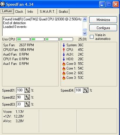

3 mesi e mezzo dopo, stesso problema. Stavolta fa freddo.. e vi assicuro che qui fa freddo. Il problema sembra esser lo stesso. Seguii i consigli: case chiuso per il riciclo dell'aria ecc, e funzionò.
Ora ho postato in un'altra sezione un problema che ho riscontrato: il pc si riavvia da solo. Indaga indaga, vado a riscoprire che c'è di nuovo sto diavolo di problema.. insomma, il case ora è chiuso, le ventole fanno il loro dovere, e capita anche dopo 5 minuti che accendo il pc.. che può essere?
Vi linko lo screenshot delle temperature..

Le temperature vanno bene... non giustificano il riavvio o lo spegnimento.
