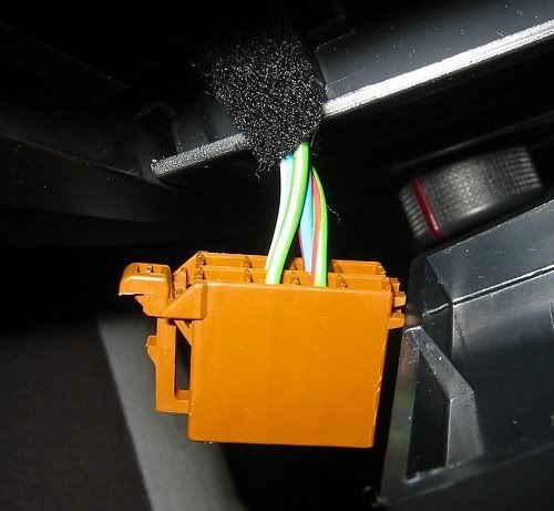

Così come dalla plancia dell'Ibiza escono due gruppi di cavi (uno per gli altoparlanti e uno per la parte elettrica).
Allego anche le foto degli spinotti ISO della macchina:

Ciao a tutti,
mi rifaccio alla foto di max60, connettore arancio. Ci sono 4 fili come nella mia ibiza, modello signo del 2004. L'ho appena presa usata e ho messo l'autoradio. Ho notato che gli altoparlanti dietro non suonano, mi chiedo se non esistono di serie dal momento che come detto il connettore ha solo 4 fili invece che 8 o se per caso i fili degli altoparlanti sono accorpati.
Per collegare l'autoradio ho usato l'adattatore che avevo sulla golf. Se fosse che dietro esistono significa che alcuni fili non corrispondono, qualcuno saprebbe indicarmi dove reperire lo schema della piedinatura dei connettori delle foto sotto?

Ciao Fabio, purtroppo credo che dietro gli altoparlanti non ci siano proprio.
E' previsto il vano per l'alloggiamento, ma dentro mi sa che non c'è niente.
Alla fine l'autoradio l'ho fatta montare da un elettrauto, e il suono effettivamente esce solo dal pannello nelle portiere anteriori e alla base del montante del parabrezza.
Questo spiegherebbe i soli 4 cavi di collegamento...
