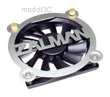

La Zalman fabbrica ventole sottili da 1 cm

La ventola Zalman che intendevo è questa:
Zalman ZM-OP1
