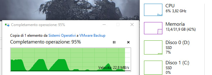

Come da titolo, sto cercando un SSD, meglio se sata in quanto dispongo già di un buon Sabrent case 3.2 Gen 1 Usb, che non abbia colli di bottiglia durante la scrittura di file di grosse dimensioni..
Mi spiego meglio, quando faccio la copia di files pesanti da 15/20GB su SSD come il Silicon Power 1TB si saturano completamente con velocità che rassentano il ridicolo.. idem i miei 2 Samsung 870 da 2/4TB che non sono essenti da tale saturazione .. 45-55mbps dopo i 25-40GB con utilizzo al 100%
a quanto ho capito, dipende dal fatto che sono dramless, quindi senza ram, ma se comprassi un ssd incluso di ram, funzionerebbe bene anche su un case usb sata/m2? So che le velocità diminuirebbero considerevolmente, aggirandosi a 1000mbps nel caso di un usb 3.2 gen 2 ma l'importante e che la velocità non diminuisca sotto i 150-200mbps e che abbia un buon valore di tbw

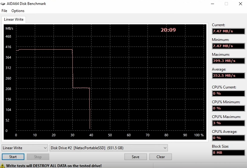

È importante questa distinzione perché i QVO solo la schifezza fatta SSD e tutto il peggio è possibile aspettarselo. Ad ogni modo non è tanto la mancanza della DRAM ad influire sul tuo scenario, quanto l'esaurimento della cache SLC. Una volta esaurita lei la scrittura passa direttamente sulle celle TLC o QLC che sono decisamente più lente e sugli SSD meni buoni, quelli dotati di memorie QLC, può portare a velocità di trasferimento ridicole, più basse di un tradizionale Hard Dissk. Sulle memorie TLC si dovrebbe mantenere mantiene più alta e costante ma ovviamente miracoli non ne fanno neanche loro, restano velocità più basse dei primi gigabyte scritti sulla cache SLC. Esempio esplicativo:
Oppure puoi passare ad un buon SSD NVMe, inserito in apposito contenitore per permetterne il collegamento USB, e puoi trovare in commercio SSD NVMe con diverse centinaia di GB di memoria SLC, tanto per fare un nome il Kingston KC3000 da 2 TB ha 600 GB di memoria SLC che garantisce velocità di trasferimento ...veloci anche su file di svariati decine di GB, ed esaurita la SLC restano buone performance
