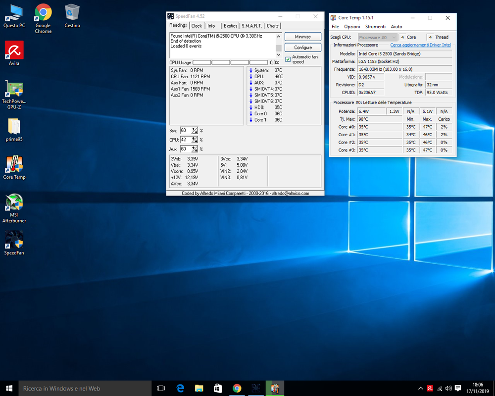

Ecco una screen del pc in idle , giusto 2 pagine internet aperte. Che ne dite?

La T max del tuo i5 2500 è 98°C quindi non sembra vada in thermal throttling. Comunque direi che per il case che hai e le T che hai in casa 35-37°C con dissi stock siano normali. Il problema è proprio il dissi stock che notoriamente è pietoso. In ogni caso ti direi di star tranquillo perchè con l'uso normale dovresti rimanere ben lontano dalle T che fai con prime95 e ben dentro la TJ max di 98°C.
Wow hai risolto Molto bene

Qui invece uno screen con prime95 in esecuzione ! le temperature sono alte , tuttavia se dici che il mio processore può raggiungere massimo 98° dovrebbe essere corretto , dato che prime95 spinge la cpu al massimo e di conseguenza pure le temperature , che appunto non riuscirei mai a toccare con un utilizzo medio Almeno spero
Ho notato cmq che le temperature non hanno mai superato i 98° , che se sono le T max per il processore , dovrebbe essere giusto che sotto sforzo massimo raggiunge la T max . Poi eventualmente , cambiando dissipatore con uno più performante potrei ottenere forse T più basse.
Ma l'importante è che mi dite che va tutto ok così , e sono tranquillo !
Un paio di core hanno toccato i 98°, sei proprio al pelo con prime95. Però nell'uso normale pero non dovresti toccare T oltre gli 80° come picco anche nelle situazioni di maggior uso della cpu. Quindi direi che sei OK
