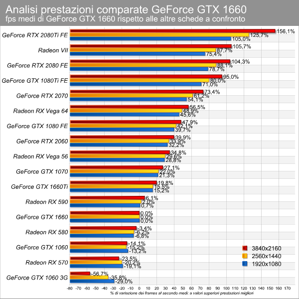

https://www.hwupgrade.it/articoli/sk...i_relative.png
occhio ai prezzi xke le 1660 sono appena uscite e nn sono ancora diffusissime quindi si puo pensare che magari scenderanno un poco di prezzo fra qualche tempo

guarda il conto e semplice metti un punto di partenza con le prestazioni ceh sia la 580 o la 1660 o altre e indifferente e poi valutaimo in base a quanto una shceda va di piu o di meno ed al prezzo
esempio la asrock 580 citata in precedenza che si trova a 200 tondi
le 590/1660 sono poco meno del 10% piu veloci, quindi se le trovi a circa una 20ina di euro in piu quindi ci possono stare mentre a prezzi piu alti beh son meno convenienti
