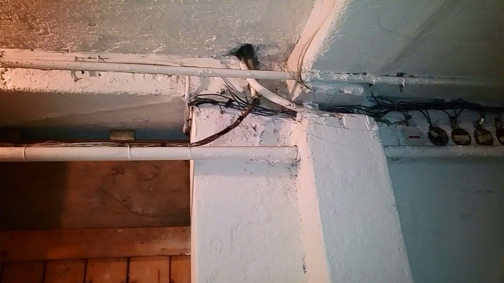

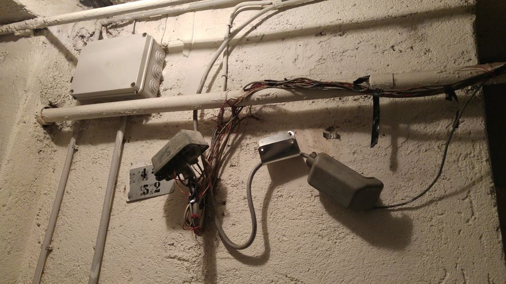

Ciao, secondo voi è normale un impianto di questo tipo?
Mi sembra leggermente "alla cazzum". (condominio di 9 appartamenti)
Ecco le foto

Parliamo di impianti telefonici, quindi in bassa tensione, per i quali non esistono specifiche norme di sicurezza che ne impongano il rifacimento.
Si tratterebbe di un innovazione volontaria, che pertanto deve essere sottoposta a votazione in assemblea condominiale.
Per altro la parte fino alla chiostrina è di proprietà di Telecom e non puà essere toccata da nessun altro.
Non è detto che ti seguano volendo spendere soldi

ma a livello qualitativo è una cosa diffusa questa situazione delle foto....o si tratta di una cosa oggettivamente fatta male?
E' oggettivamente fatta male, ma ho visto di peggio.
Sarebbe bastato mettere una cassetta di derivazione esterna in prossimità del distributore telecom in cui far entrare i singoli cavetti. Poi da li proseguire con un corrugato da esterno (diflex) anche ancorato a quel tubo come lo sono i cavi, e poi mettere un altra cassetta alla fine, esattamente sotto la montante verticale.
Un lavoro di poco tempo se fatto all'origine.
Attualmente la cosa è un po più complicata perchè si dovranno anche riinfilare tutti i cavi ed eventualmente sostituirli.

Quando ho sistemato il mio impianto (ho 5 linee a casa) le ho rifatte da dove entrano i doppini dalla strada.
Beh, c'era un po' di tutto.
Le scatoline quelle grigie APERTE senza coperchio e lasciate a penzolare nonostante abbbiano un buco per fissarle alle pareti (a proposito: dove si comprano?)
I cavetti dei doppini (quelli flessibili) avvolti su quelli rigidi invece di usare gli appositi spazi sulle scatoline grigie.
Giunzioni casuali (probabilmente si erano accorti che il cavo era troppo corto) poco isolate (un giretto di nastro isolante bello vulcanizzato da anni )
E cose di questo genere...dopo aver visto le tue immagini mi sa che e' una cosa abbastanza comune
nei negozi dove vendono materiale elettrico industriale, ma di solito le trovi anche nei vari Brico, Leroy Merlin e compagnia bella.
