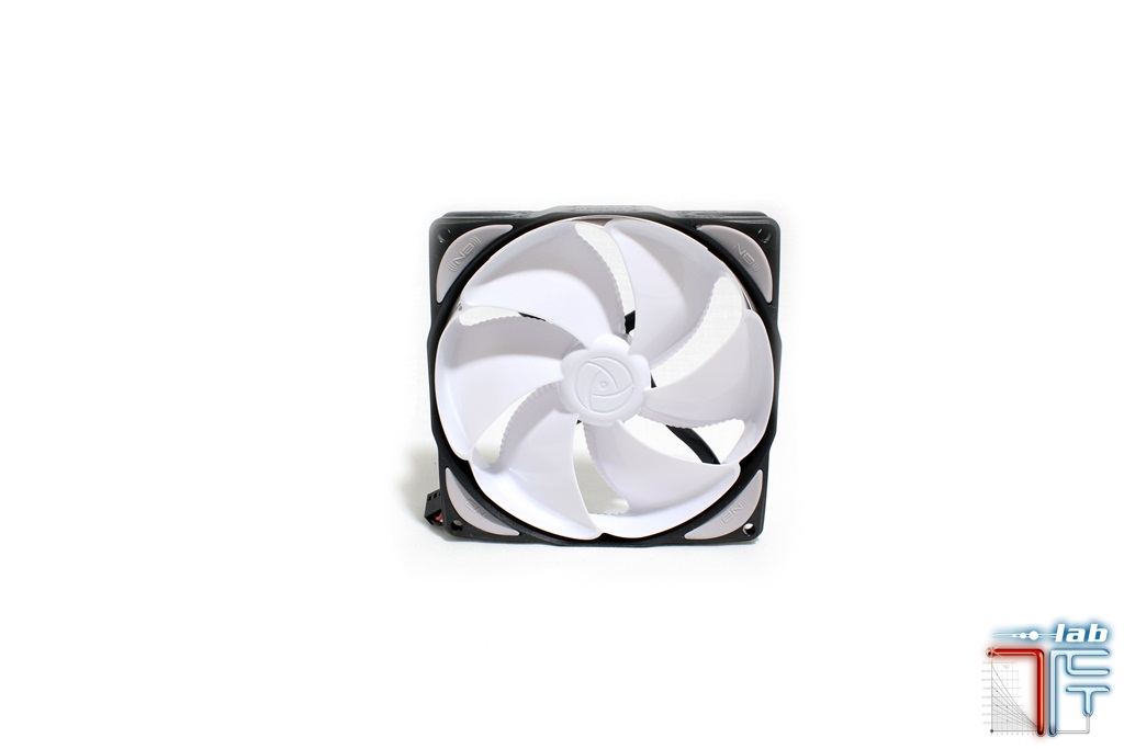

Un paio d'ore di ricerche mi hanno portato alla conclusione che per l'h440 e case affini (frontale/top chiuso) la scelta migliore restino ventole SP (pressione statica). Da quello che potuto capire ventole normali (AF) sono concepite per mantenere costante il flusso d'aria, ma se incontrano ostacoli/deviazioni non hanno abbastanza pressione statica per mantenere tale flusso, ma viene disperso creando turbolenze. Le SP invece sono studiate appositamente per mantenere il flusso costante anche attraverso ostacoli/deviazioni quali i radiatori e in questo caso i pannelli dell'h440 (sopratutto in estrazione).
In diverse recensioni per l'h440 tra le migliori ventole sp pwm ci sono sempre le Noctua NF-F12 industrial PPC-2000 PWM e le Noisblocker NB-eLoop® Series B12-P
http://www.noctua.at/main.php?show=p...8&lng=en&set=1
http://www.blacknoise.com/site/en/pr...x25mm.php#tab1
Sono tentato dalle Noisblocker, da recensioni e dati più silenziose e performanti...qualcuno le conosce o le ha testate?

Solitamente la gente si rivolge a ciò che reputa piu bello esteticamente e sia le noctua che le noiseblocker tralasciando i colori della prima sono piu accattivanti, le schyte non puntano su quello, anzi sono piuttosto anonime, però da quel che leggo in giro sono una delle poche ventole con un prezzo/qualità sopra la media.
La noiseblocker che hai citato comunque sembra molto interessante, bisognerebbe provarla per capire cosa comporta quel design delle pale.
PS. certo però che ste ventole da 20€ circa potrebbero pure avere il corpo pale removibile in modo da facilitare la pulizia, peccato che nessun'altro abbia adottato quell'interessante feature introdotta dalla enermax
Originariamente inviato da _Zood_ Guarda i messaggi
Che io sappia quello che tu dici è si valido ma quando hanno comunque un pescaggio libero e devono veicolare il flusso attraverso degli ostacoli, non il contrario. Forse nel caso del h440 aiutano un pochino rispetto le stock ma sicuramente non faranno miracoli.

Credo che andrò di Shyte, il miglior compromesso come spesa/potenza/silenziosità.
http://www.coolingtechnique.com/
Qui mi hanno sconsigliato le Noisebreacker eloop perchè perdono troppa pressione con pescaggio scarso, di fatti consigliandomi le shyte grandflex o le noctua industrial per le loro elevate performace. Oppure le enermax twister pressure come compresso tra silenziosità e potenza.
So già che il guadagno non sarà radicale, ma sono sicuro che avrò temp decisamente migliori. E' un compromesso accettabile visto che tengo il PC in salotto e in bella mostra sulla scrivania, che mi ha fatto rimpiangere il troppo tamarro zalman z11 che ho adesso
