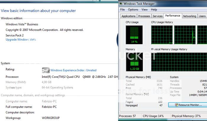

Problema ram con Vista 64bit
Ciao a tutti, sono nuovo del forum ma grazie a voi e ai vostri articoli ho imparato un bel po di cosette
Il mio problema, è nella mancata visualizzazione dei 4gb di ram nel task manager.
Il sistema operativo da me utilizzato è Windows vista business 64 aggiornato al service pack 2.
La mia configurazione è la seguente:
Scheda Madre: Asus P5Q-E (bios aggiornato)
CPU: Intel Q9400
Ram: Corsair Dominator DDR2 PC 8500 C5D 2x2048gb
Da bios la ram è stata settata manualmente ed anche il memory remap abilitato.
In System Information infatti visualizza 4gb.
Ho provato ad usare vari programmi come CPU-Z ed Everest.
Il primo mi visualizza 4gb mentre il secondo 3328.
Su proprietà del computer mi visualizza 4GB di Memoria, ma da task invece no.
Anche il sidebar, quando l'utilizzo arriva sui 3gb di ram mi indica che sono a circa 95% dell'utilizzo.
La ram l'ho testata ed è funzionante come anche tutti gli slot della scheda madre.
Ho provato anche con un kit di ram della OCZ serie fatality ddr2 800 4gb, e da bios ne rileva 4 mentre il task 3328....
Qualcuno mi sa dire cosa posso fare? ci sto perdendo la testa

domandina scema: sei sicuro che tu abbia Vista Business versione 64bit?
In Centro attività iniziali riporta la voce 64 bit?
maxlaz è offline   Rispondi citando il messaggio o parte di esso
Old 09-06-2009, 18:57   #13
LarsSalazar
Messaggi: 21
Per controprova:
Credetemi il non riuscire a risolvere sta cosa mi fa inc...
LarsSalazar è offline   Rispondi citando il messaggio o parte di esso
