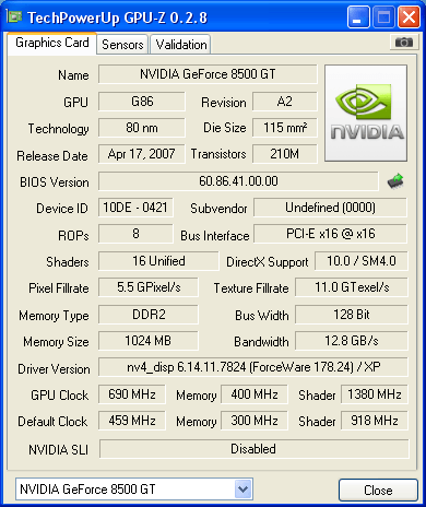

salve ragazzi ieri ho rimesso la mia vecchia cara 8500 gt dato che la mia hd48500 è in rma vabbe sta di fatto che non contento delle prestazioni della scheda video nei giochi o deciso di usare l'autotune dal pannello di controolo nvidia ed ecco cosa mi è venuto fuori...
http://img232.imageshack.us/my.php?i...mmaginepk3.png
guardate le impostazioni di default come erano e come sono ora o.o

secondo me ci sono errori nella lettura delle informazioni....

assolutamente impossibile

fai qualche 3d mark e poi confrontalo con schede simili a default o con schede più potenti
Ammesso che le frequenze di default siano in 2/d e quindi molto più basse di quelle in overclock, mi spieghi come hai fatto a portare la ram DDR2 da 300 x 2, quindi 600Mhz a 1321Mhz x2 cioè 2642Mhz? Ci sono discordanze anche sulle frequenze degli shader, che passano da 918Mhz a 1746 Mhz, il che è impossibile!! Che scheda potrebbe sopportare un overclock del genere senza variare voltaggi e cambiare il sistema di raffreddamento?..NESSUNA!! Ho spulciato su internet e ho visto altra gente che ha overcloccato la tua stessa scheda ma le ram sono riusciti a portarle almeno a 400 - 500 Mhz DDR2, quindi a 1000Mhz al massimo reali, e gli shader da 918Mhz a 1082mhz, che per quanto mi riguarda sono cmq ottimi margini di overclock per una scheda come la tua, e sono margini reali... Ti allego le letture da gpuZ della mia fidatissima ATI radeon 1950GT che continua a fare il suo dovere a queste frequenze [img=http://img530.imageshack.us/img530/3815/provals0.th.jpg][img=http://img530.imageshack.us/images/thpix.gif]..guarda le caratteristiche della mia e poi guarda quelle della tua, dovresti battermi in ogni cosa ma invece....non è così, quindi le frequenze che leggi sono fasulle, secondo me il programma della nvidia entra in conflitto con gpuz

eccomi di ritorno comunque ho scoperto che erano frequenze fasulle quelle, ora ho trovato quelle reali e comunque deduco che sia lo stesso un ottimo overclock perchè queste le ho provate dopo aver fatto lo scan di artefatti di atitools per oltre un ora e mezza senza riscontrare problemi ecco le frequenze
ah già ho applicato la vmod quella fatta con la matita solo sul core per ora perchè non riesco a trovare quella per la memoria

si ora sono esatte e devo dire che non se la cava niente male quella scheduzza ottimo overclock..esisterebbe una vmod anche per la mia, dici che è sicuro come procedimento? è affidabile o rischi di spaccare tutto?
